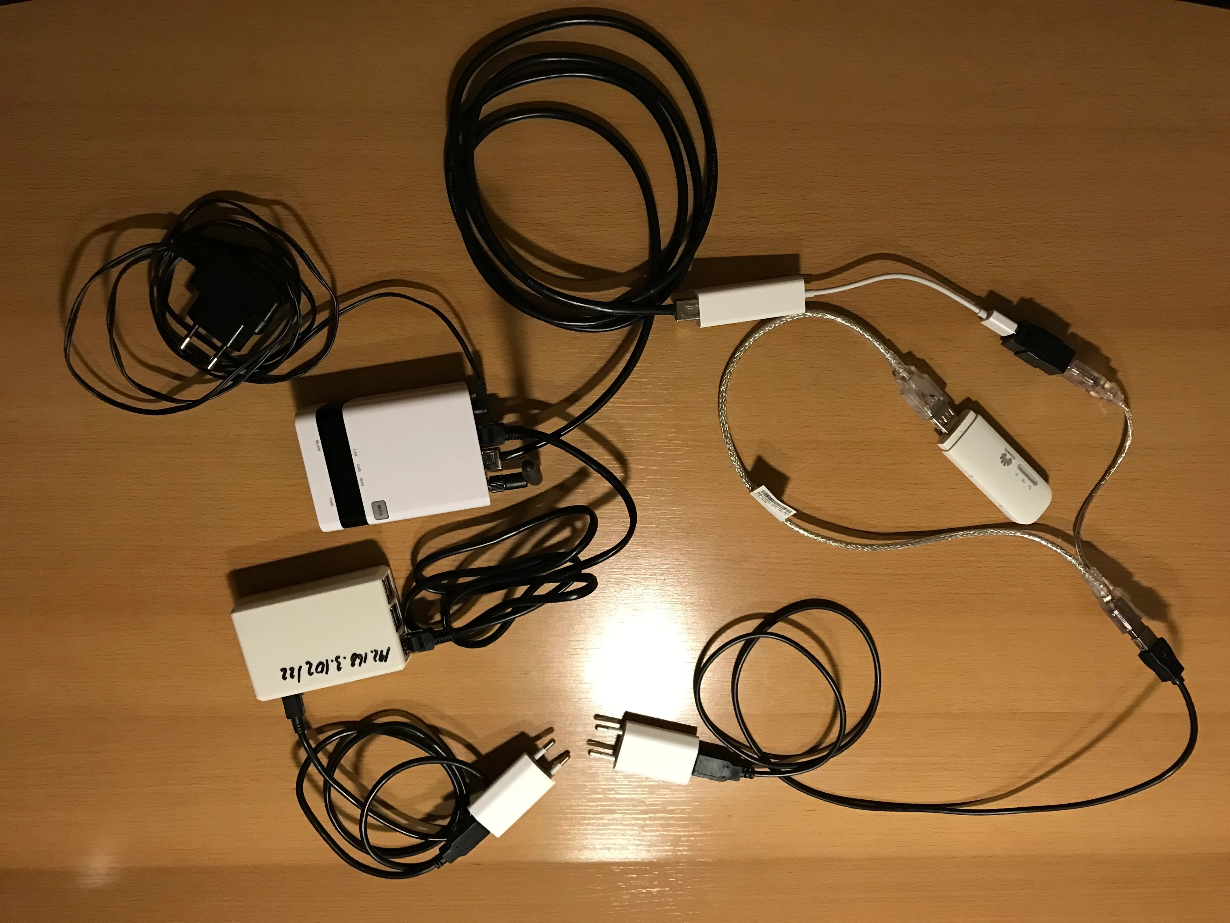

  • dec. 1, 2017 8:16 a.m. UTC
Beste smoezel,
Ik kwam erachter dat de dongel geen verbinding heeft met de WAN aansluiting van mijn ALFA router.
De WAN aansluiting van de ALFA is een ethernet aansluiting (RJ45).
De dongel moet dus van USB naar die RJ45, ik heb dit gepoogd te doen volgen de bijlage.
Een simpele stekker is dit niet, daar de ethernet aansluiting geen spanning geeft, moet dit dus een stekker zijn waar ook een power aansluiting op zit.
Ik vond een USB gesplitste kabel waar ik met de (witte) apple USB ethernet adapter de verbinding leg.
Dit werkt dus niet, de dongel bleek gewoon draadloos via wifi verbonden te zijn.
Mogelijk ken jij een beter oplossing om via de UTP kabel contact te leggen?
tmoesel
  • dec. 2, 2017 8:59 a.m. UTC
@NetEye
Zowel de USB dongle als de USB ethernet adaptor hebben een USB host nodig en de transparante Y-kabel (tenminste wat ik heb liggen) is alleen voor power. Dus je hebt nu 2 clients met elkaar verbonden (optisch gezien) en dat werkt niet. Misschien is er wel ergens een ethernet adaptor te vinden met ook weer eigen power en dan b.v. USB OTG programmeerbare host, maar is een overbodige en complexe architectuur wat weer tot extra problemen kan leiden.
Voor wat je hebt/wilt is het veel efficienter om de USB dongle direct in de Rpi te stoppen en de Rpi de vertaalslag tussen USB en ethernet te laten doen en ook de NAT routing, dus die R36 helemaal niet gebruiken, alleen nog de switch om wat meer RJ45 poorten te hebben. De extra (hardware) router die in deze thread wordt opgevoerd leidt geregeld tot weer extra complicaties (in jouw geval is er geen USB host poort op de router).
Een basis van NAT routing op Rpi of clone is
code:
iptables --table nat --append POSTROUTING --out-interface usb0 -j MASQUERADE
iptables --append FORWARD --in-interface eth0 -j ACCEPT
echo 1 > /proc/sys/net/ipv4/ip_forward
Met dnsmasq kan je dan de Rpi (vaste) IP adressen laten uitdelen
