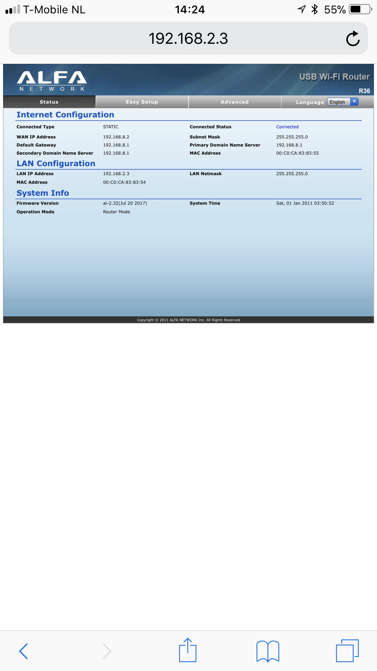

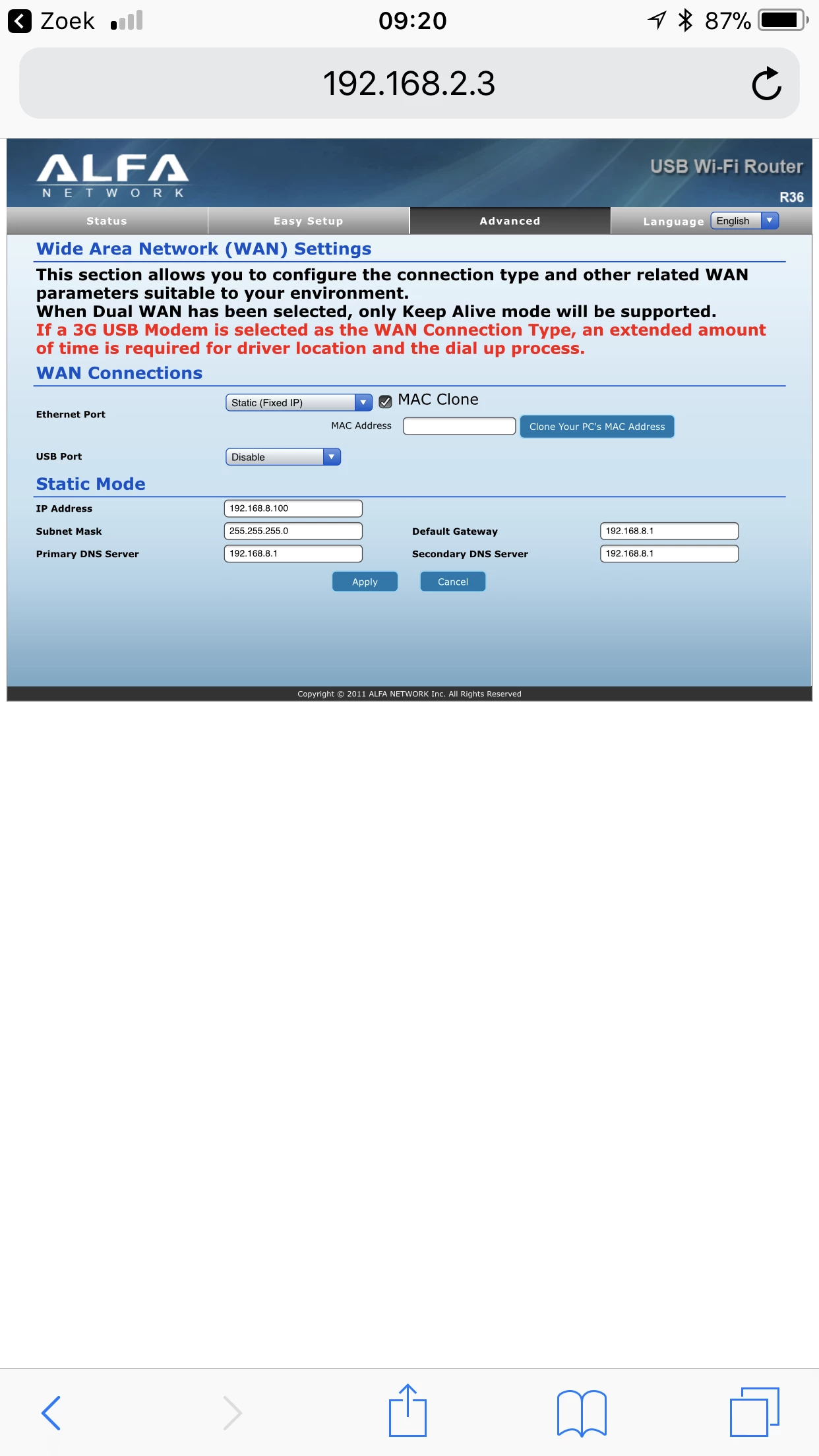

Als je de DHCP server in de E8372h-73 uitzet, zul je de WAN-zijde van R36 met statisch IP adres configuratie moeten uitrusten, dus met het IP adres 192.168.8.2.
Nu werkt DMZ niet, want volgens de 2de screenshot heeft de R36 IP adres 192.168.8.100

Sorry dat is een oudere screenshot, hij staat uit en de R36 op 192.168.8.2.
En dan nog geen geen internet, wifi is verbinden tussen de 2
Sorry voor de dwaling die ik veroorzaakte

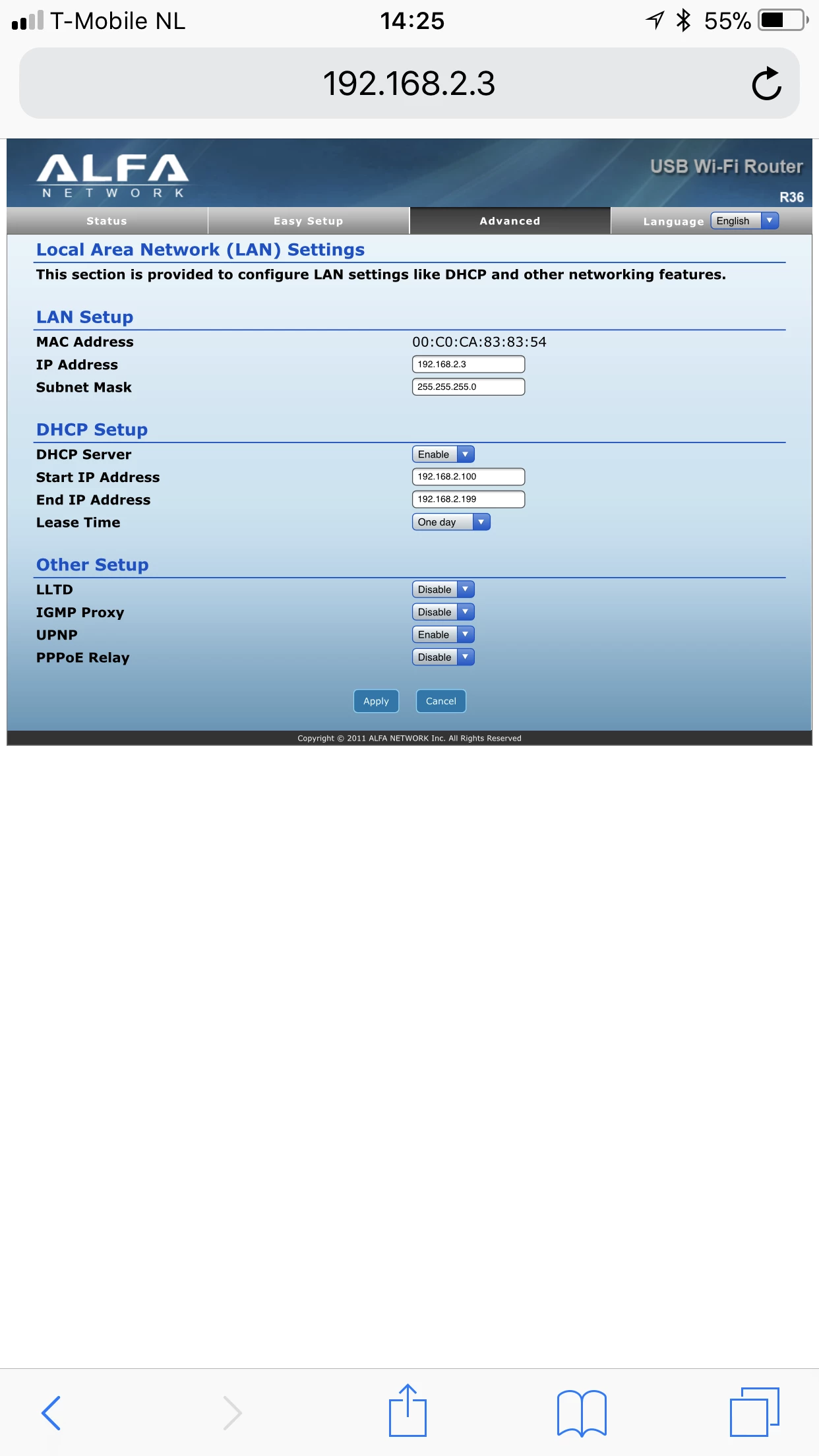

  • nov. 3, 2017 1:29 p.m. UTC
Screenshot 1 resp laatste zijn de instellingen van resp de dongel en de R36 Alfa router.
(Ps: beste tmoesel, heb je ook een pb gestuurd)

De karakters van de screenshots zijn erg klein (landscape is beter), maar voor zover ik het kan lezen staat alles goed, behalve de APN. Om portforwarding uberhaupt te kunnen moet je een nieuw profiel aanmaken met APN internet
