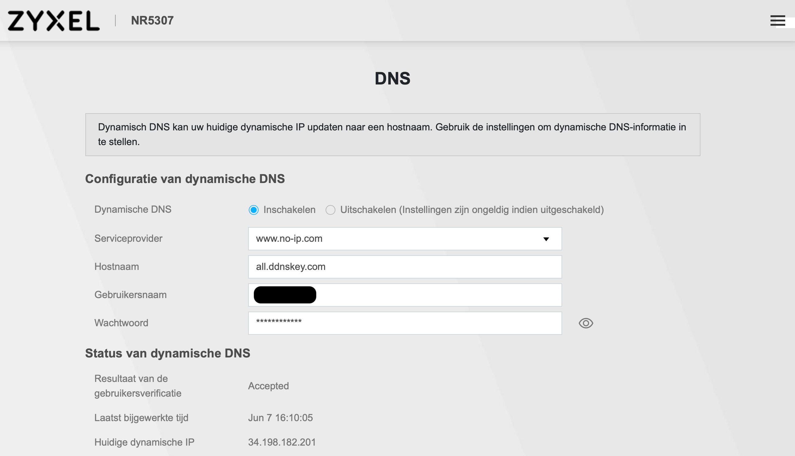

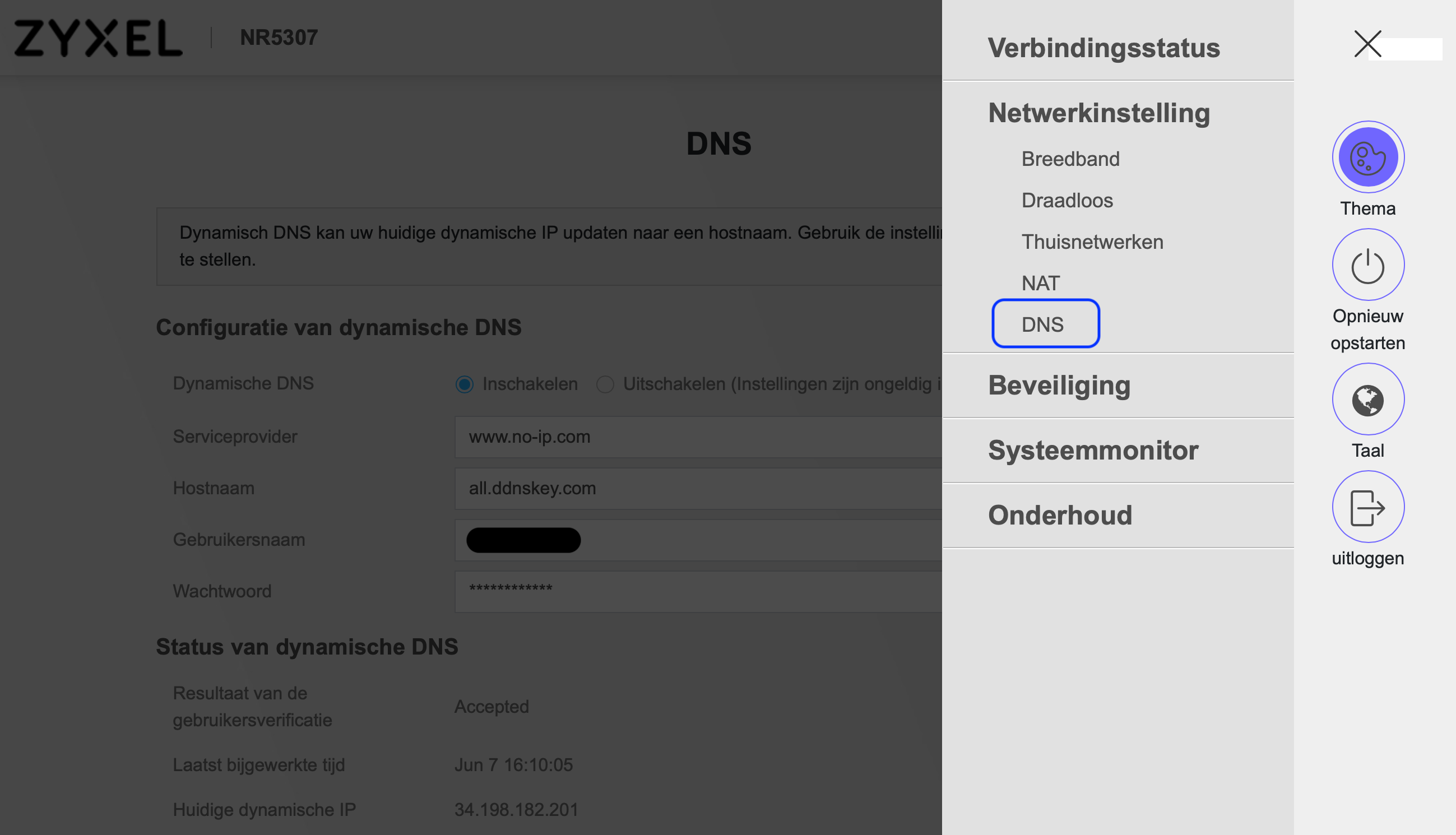

@walter.v.l sinds vorige week de firmware update ontvangen (na een fabrieksreset van de router), en blijkbaar is er wel nieuwe functionaliteit toegevoegd, namelijk de mogelijkheid om DynDNS in te stellen:

Dank je voor het melden! ​@Tommie van Odido Is er misschien toch nog iets meer gewijzigd?

Kan ik mijn timer er tussen uit halen en dyndns instellen :-) Daar worden we blij van.

Ik heb de titel aangepast ​@walter.v.l! DynDNS zit er al in sinds B11 maar deze functionaliteit is pas te zien na een factory reset. Voor de rest geen bijzondere toevoegingen voor beveiliging updates.
Dan ook de vraag voor b11, is daar buiten DynDNS nog iets toegevoegd? En factory reset is echt een factory reset of alleen een herstart? Want dat is wel een aparte manier van implementeren om een factory reset te moeten doen.

Alleen DynDNS is toegevoegd omdat daar veel vraag naar was ​@walter.v.l, verder geen andere functies!
Echt een factory reset, wat de reden is dat weet ik niet maar dan pas kun je de functie zien in het menu.
