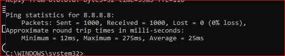

hieronder in ieder geval de ping statistics alvast aangezien ik op eerdere onderwerpen gezien heb dat jullie dit nodig hebben. uiteraard is een average van 25 ms meer dan goed genoeg alleen die spikes naar 200+ ping is gewoon niet acceptabel. dit probleem is dus bezig sinds ik geloof de b17 update. ( sinds 8 juni ong.

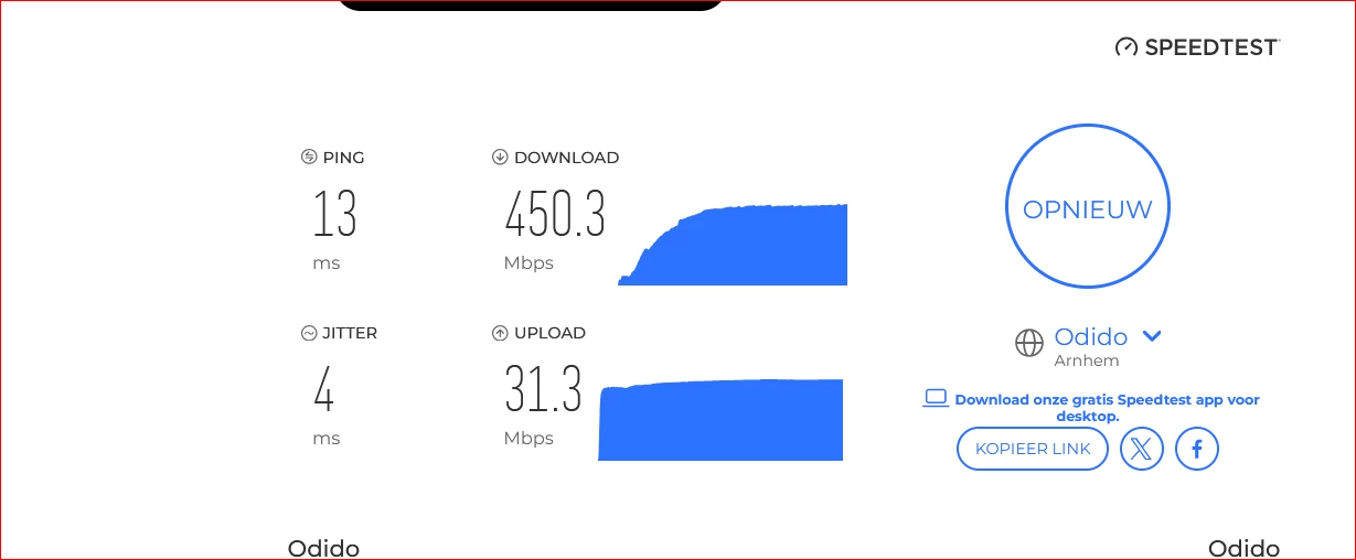

deze post gaat ook echt alleen maar over de instabiliteit. de snelheid is nog altijd mega goed zoals hieronder te zien.

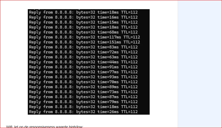

Juist omdat jij het over wifi hebt gedaan, zou het kunnen dat de b17 versie zorgt voor vertraging/verstoring van de LAN verbinding(en)?
Zoals ik elders ook lees:

dit is niet bepaald stabiel internet wat je hier op je screenshot liet zien? ik heb precies hetzelfde probleem dat de ms overal naar toe schiet tot vaan ver boven de 100. misschien is dat acceptabel voor iemand die niet online aan het gamen is. maar voor games is dit gewoon niet goed. dit probleem had ik niet voor de b17 update toen was het altijd stabiel onder de 40

Ik had dit ook al eerder dus kan er geen oordeel over vellen. Zie ook de speedtest van Maart, dus ver voor de b17 upgrade.
Wellicht is er bij jou wat anders aan de hand en komt het toevallig samen met de b17 upgrade.
