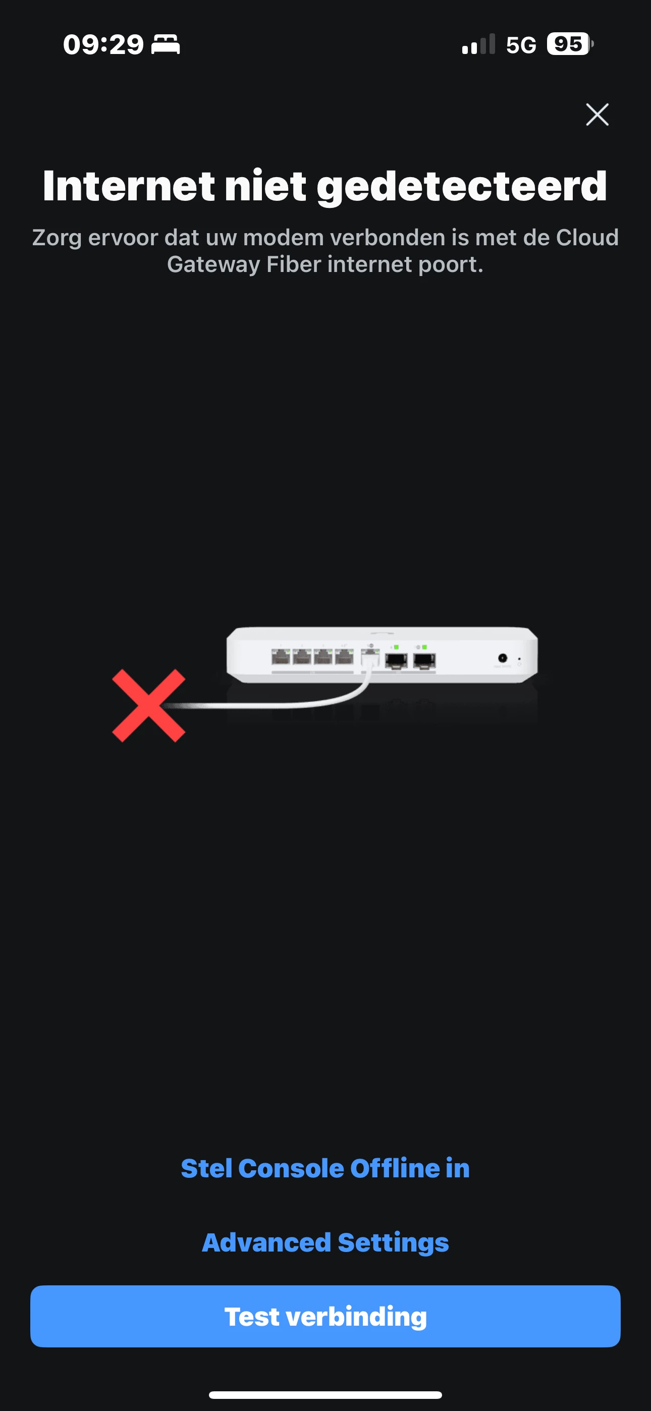

Sinds een week heb ik naar tevredenheid Odido glasfiber in huis. Nu wil ik graag mijn eigen Ubiquity Unify Gateway Fiber aansluiten maar hierbij stuit ik op een probleem. Als ik de setup doorloop, en de LAN kabel vanuit de ONT box aansluit op mijn UUGF krijg ik de melding dat ik geen internet connectie heb.

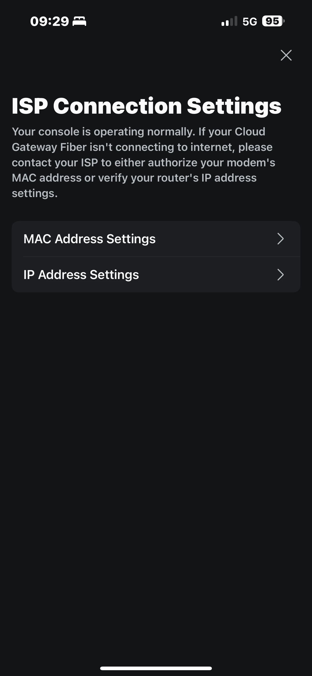

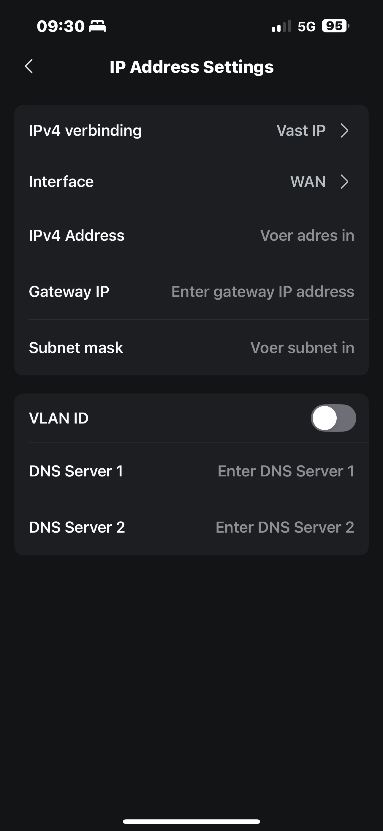

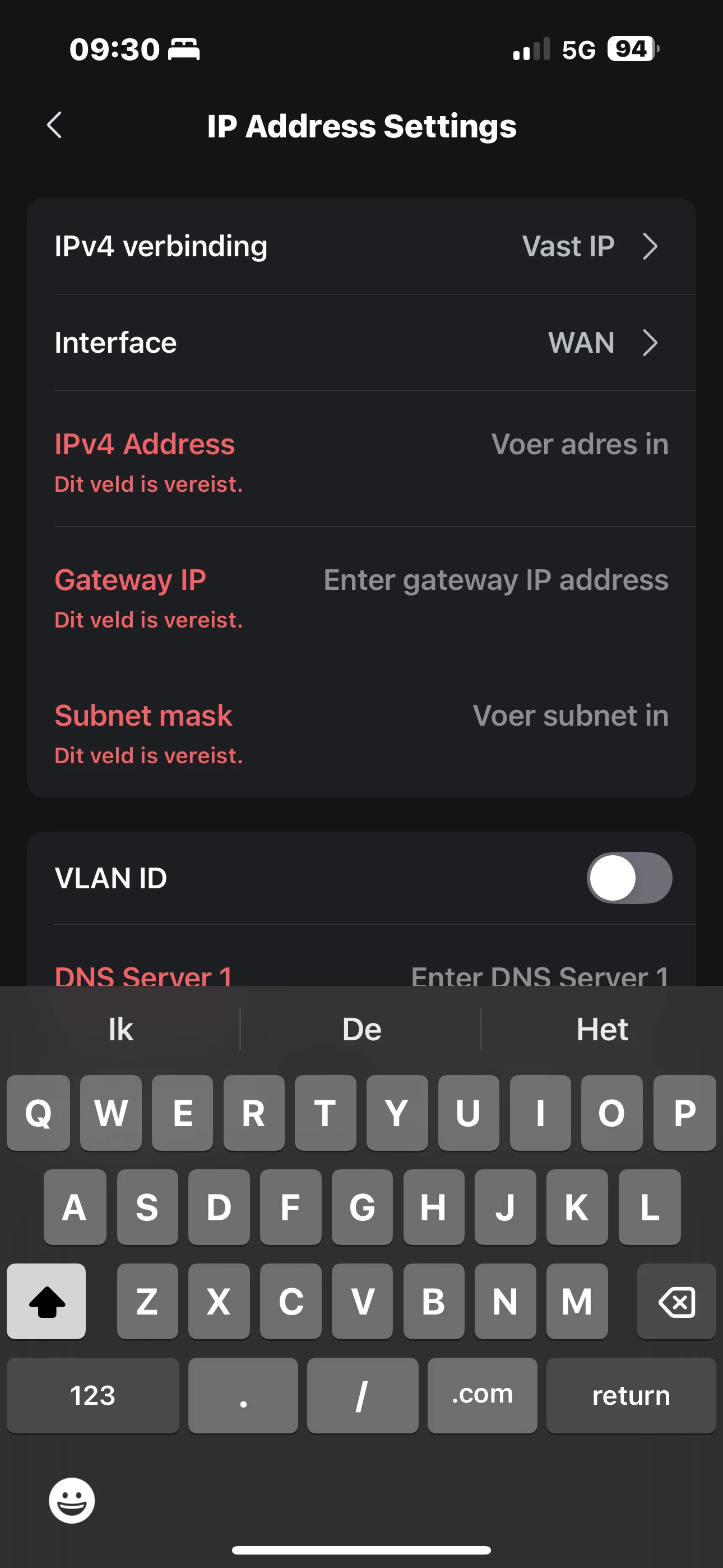

Nu krijg ik een keuzemenu waar ik MAC adressen en IP adres settings kan invoeren en bij die IP adressen optie zie ik ook VLAN id.
Maar wat moet ik hier precies invullen? Kan iemand mij svp helpen hierbij?

Bij IPv4 verbinding moet je kiezen voor automatische IP/dynamische IP/DHCP, VLAN 300. Eerst VLAN id inschakelen nattuurlijk.
Kies toepassen en herstart de ONT.

Hi ​@Waqqas,
Het werkt! Veel dank! 🥳
