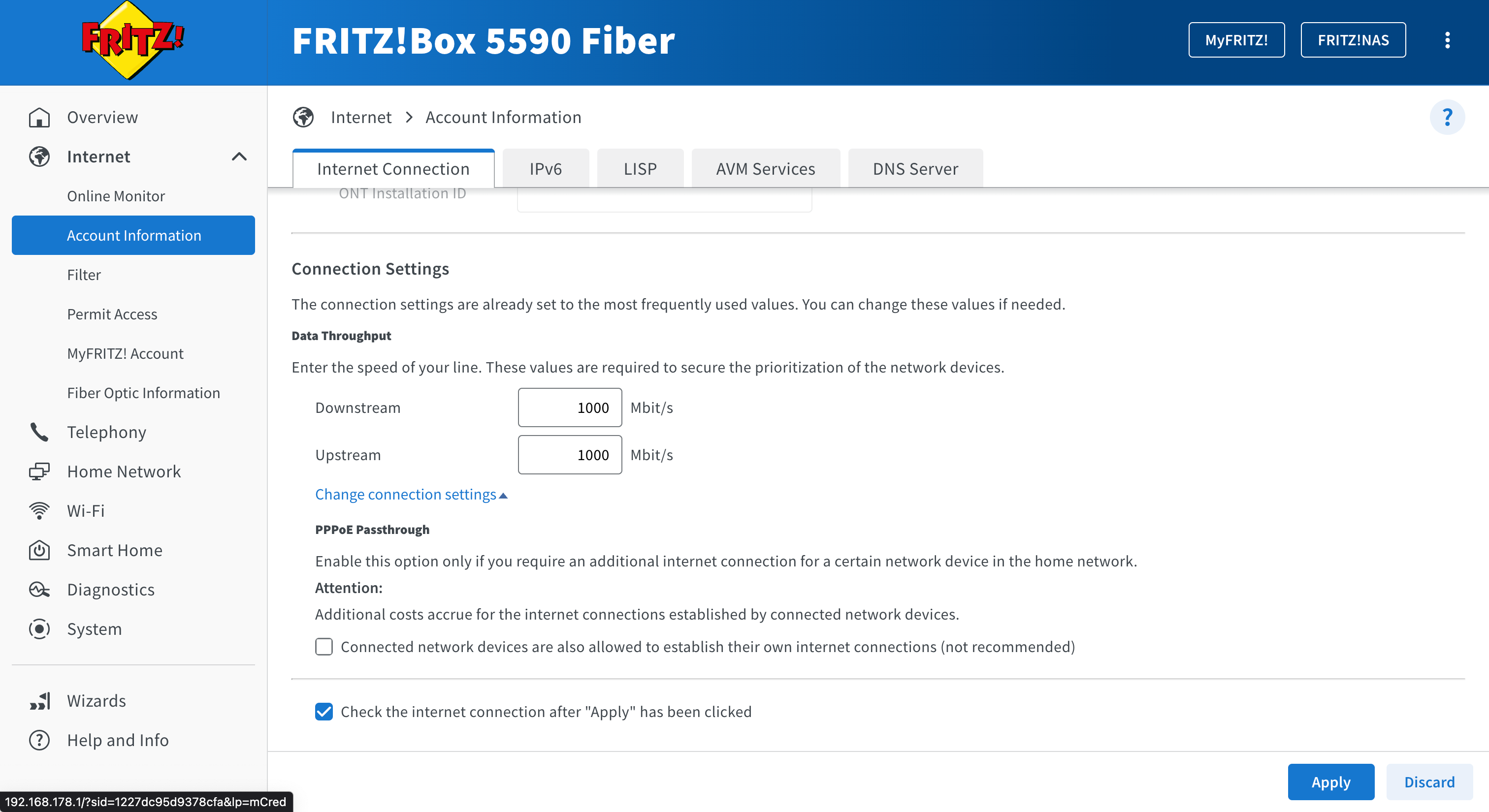

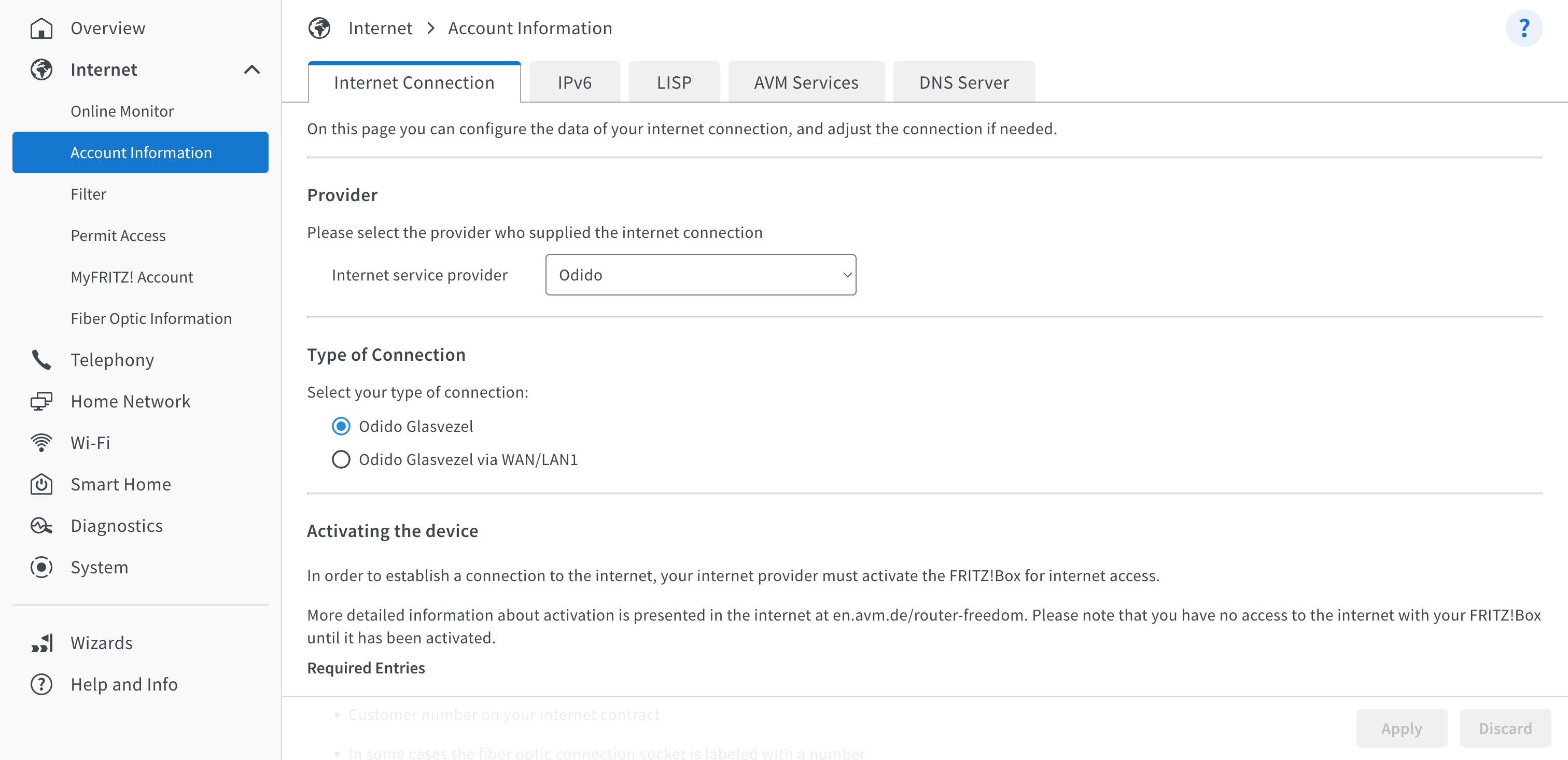

In de account opties staant de settings als volgt:
Na het klikken op “Apply” krijg ik de volgende melding (de eerste check slaagt):

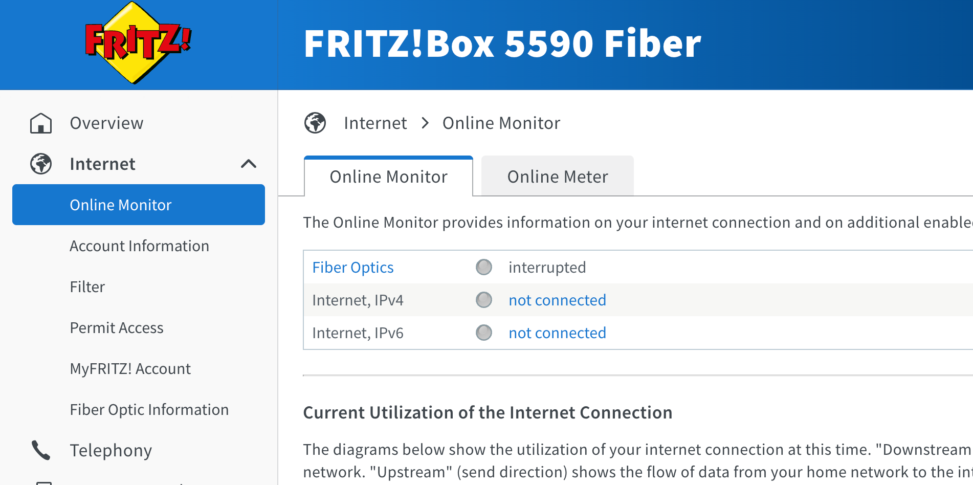

Als ik naar de device status kijk zie ik:

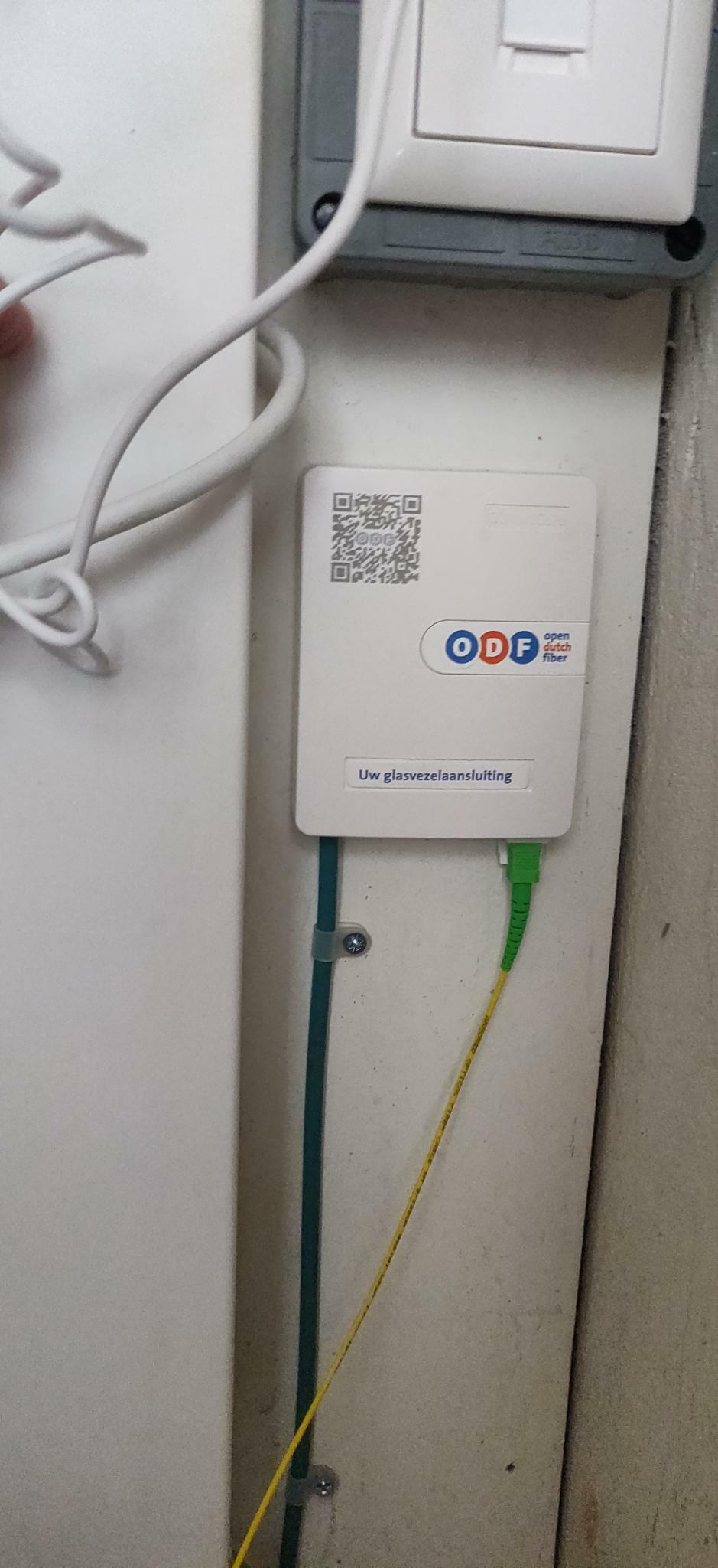

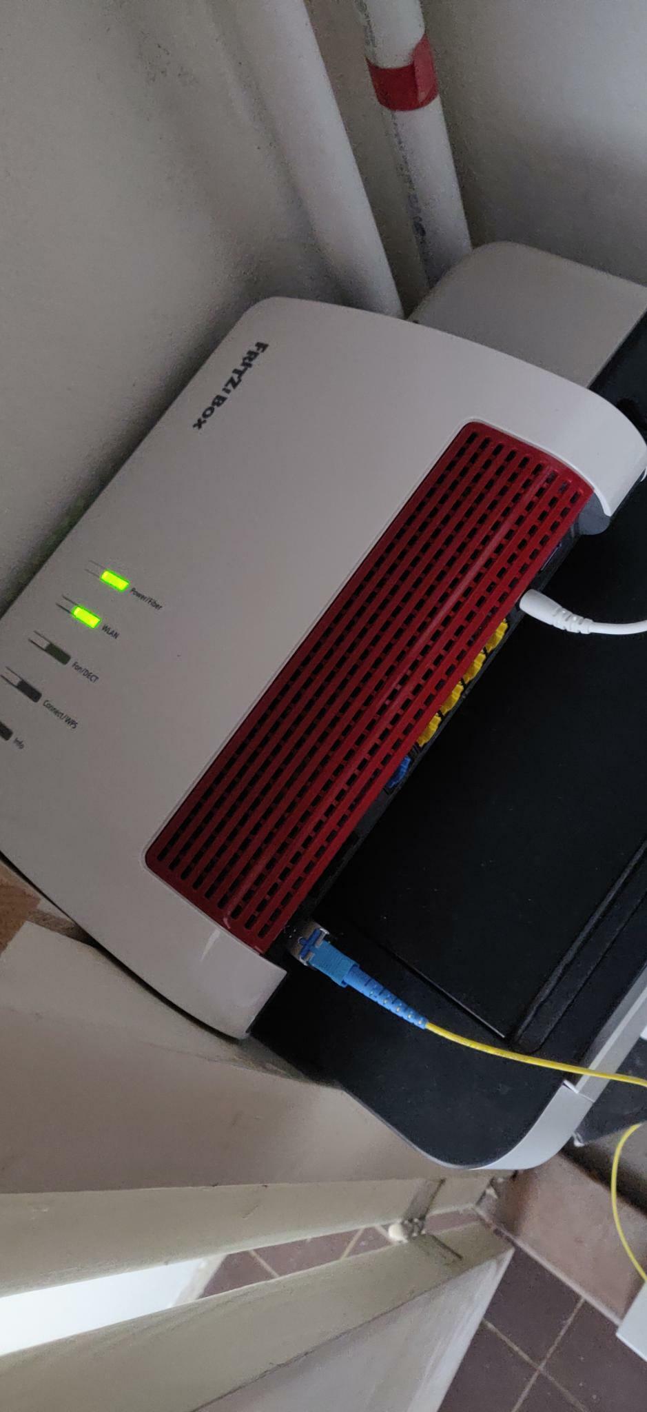

Enig idee wat er nog mis kan zijn? Hier nog fotos van de aansluiting:

@Tommie van Odido wees me op deze thread. Een paar vragen:
Wat is de eerste check die goed gaat?
Wat staat er in de log (system/event log). Staat daar meer info?
Wat gebeurt er als je de tick mark voor check internet) net voor de apply button) weg haalt?
Verandert er dan iets in de online monitor?

Thanks voor het meekijken!
  • De check die eerst goed gaat is het “settings applyen”
  •  System log (van een “sessie” nadat Tommie hem heeft omgezet
  • Testen zonder de checkmark gaat momenteel niet aangezien Tommie hem weer heeft omgezet.

Check zoals de log zegt dat de module goed in  de Fritz zit en dat de glasvezel goed zit aan beide kanten. Blijkbaar wordt die niet gezien volgens de log. De entry van 13:19:12 had succes maar synchronisatie daarna gaat fout. Je problemen zitten in de ONT verbinding...
  • 7 reacties
  • 16 mei 2025
Ik ga het nog eens nalopen! Ik heb vandaag een poging gedaan met een blauw/groene draad. Klopt het dat de xgspon een blauwe draad nodig heeft?
Forum|alt.badge.img
  • 623 reacties
  • 16 mei 2025
groen aan de ODF kant,de kleur aan de Fritz kant hangt af van de module. Ik dacht dat dat blauw is. Is ook de kleur van de SFP markering.
Volgens https://fritzshop.nl/accessoires/1198-fritzsfp-xgspon.html?gad_source=1&gad_campaignid=20312346471&gclid=Cj0KCQjwxJvBBhDuARIsAGUgNfgifgGF7edxnapziA5XnL-OzOjRiQwg21OEZeSBCy-kjacmS2y9GqcaAmsKEALw_wcB is het inderdaad blauw (SC-UPC)
Groen op de ODF naar blauw op de Fritz XGSPON module is dus correct.
  • 7 reacties
  • 16 mei 2025
Ja dat is precies zoals het zit, kabels nog eens nagelopen maar alles zit er strak in afaik.
