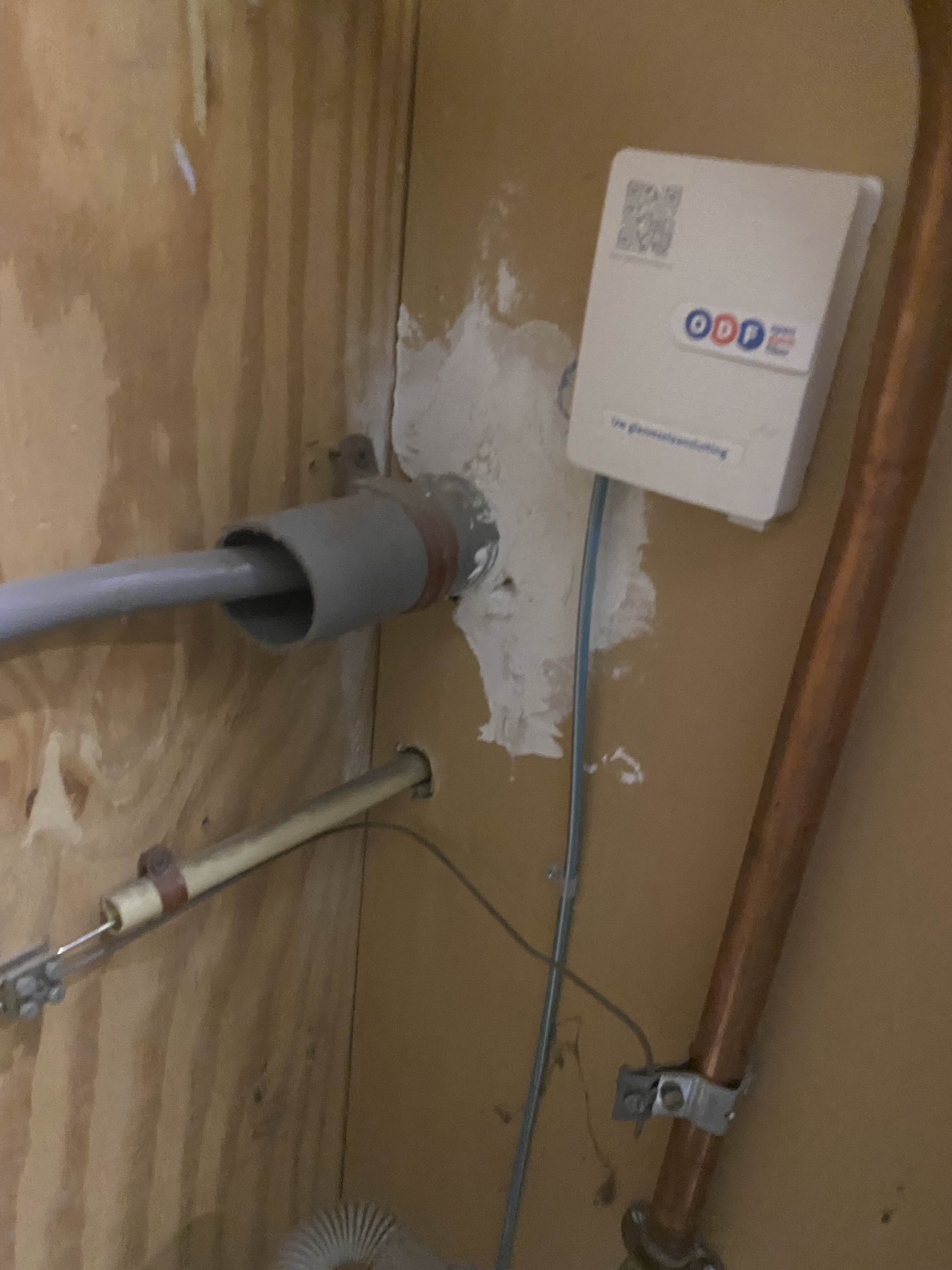

Goedemiddag,
Wij hebben gisteren een aansluitpunt gekregen de heren hebben zelf de meterkast kunnen open doen ( Geen idee hoe ) ( En er is ook nooit een afspraak  gemaakt ) Maar we hebben er toesteming voor gegeven dus geen probleem maar we hebben nooit de beslissing gekregen waar we dit wouden ( Ik woon in een flat ) en de modem en alle kabels zitten in de woonkamer. Ik ben nu wel bij kpn maar je weet maar nooit in de toekomst hoe zou de modem eindstand in de woonkamer terecht komen ?

Hallo ​@Wesley14
Bij het glasvezelaansluitpunt komt een ONT en van daaruit kan je een internetkabel aanleggen naar de woonkamer zodat je de router daar kan aansluiten. Is dat mogelijk? Eventueel door een lege leiding.

Komt er dan niet gewoon iemand langs van odf om dit op te lossen want meterkast zit in de hal ?

De eigenaar van het glasvezel netwerk, de netbeheerder in jouw geval ODF, heeft met de VVE e.e.a. afgestemd waar de FTU punten kunnen worden geplaatst. Dat is eigenlijk altijd via de stijgleiding naar de meterkasten. De ONT (glas naar koper) omzetter en een router wordt door de internetprovider geleverd, zoals Odido plaatst deze naast de FTU.
Dit is dus “ as designed”. De LAN kant, zeg maar de verbinding naar apparaten in jouw appartement is aan de bewoner zelf om te maken. Er zijn divers mogelijkheden. Een Ethernet kabel trekken of gebruiken van de meterkast naar de woning is het beste. Als er geen buis is aangebracht, dan kun je ook denken aan powerplugs. Zo wordt het elektriciteitsnetwerk tussen de meterkast en jouw woning gebruikt om een internet signaal te transporteren.

Is dat een gezamenlijke of eigen meterkast? Als het een gezamenlijke is… komen daar dan straks ‘tig van die glasvezel eindpunten in te zitten 🤓
Als het een eigen meterkast is… zit er dan van KPN misschien ook nog een ISRA/DSL punt? Meestal kun je de buis daarvan wel gebruiken om naar je woning te gaan.

Dus dit moet ik helemaal zelf regelen geen monteur ?

Dat zul je zelf moeten regelen. Als er een lege electriciteitsbuis ligt tussen je meterkast en je woning kun je de installatiemonteur, welke Odido stuurt van het bedrijf Guidion, verzoeken om een ethernetkabel te trekken door die buis. Zie hier een overzicht van de extra kosten. Het is dan mogelijk om via deze kabel tussen de ONT en de router te gebruiken. Dan zit de router dus in de woning.
Als die buis niet beschikbaar is, dan kun je de powerplugs zelf bij Bol.com / Amazon / Mediamarkt bestellen. Daar zal en handleiding bij zitten die je kunt volgen.
