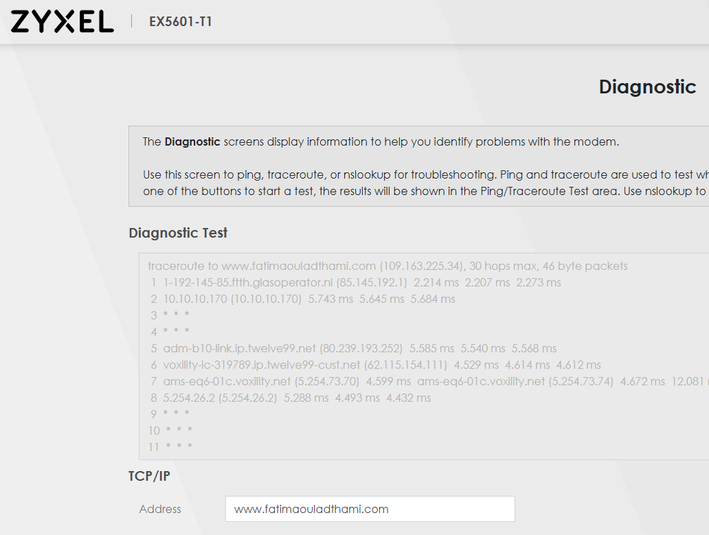

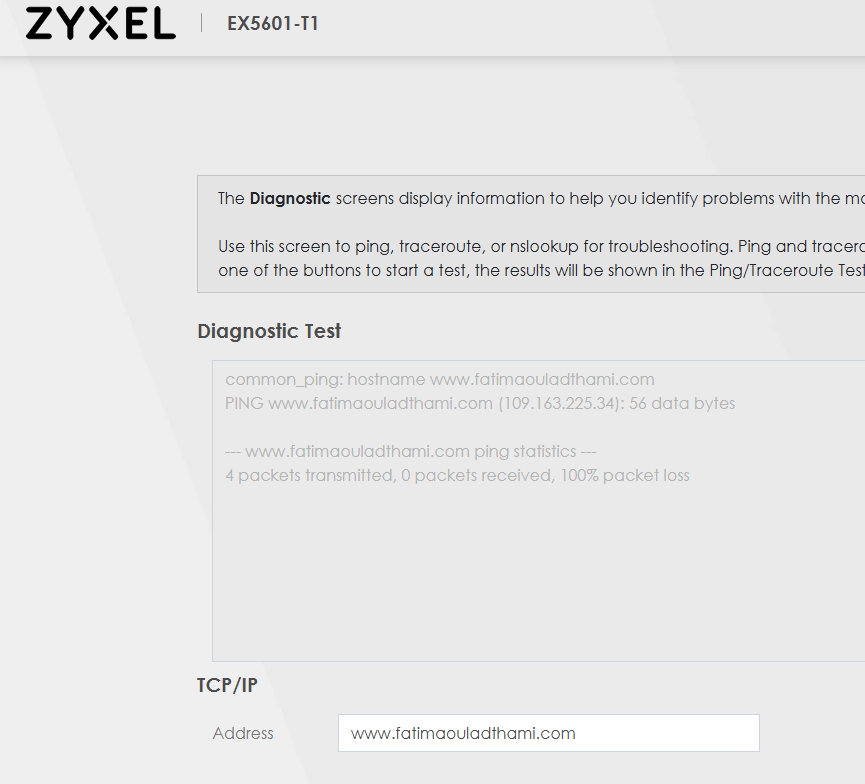

De domeinnaam is NIET te pingen of te tracen vanaf een apparaat op ons interne netwerk of vanaf de diagnose pagina van ons Zyxel modem

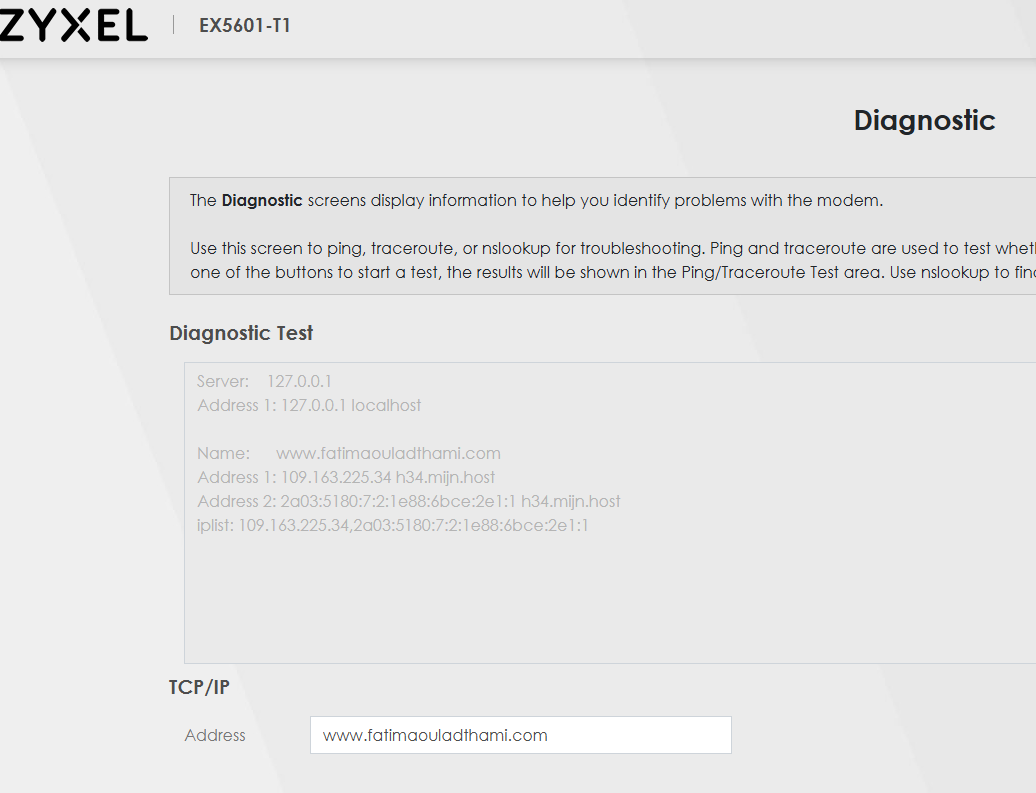

NSlookup geeft daarvandaan erg beperkte informatie
(zie screenshots)

Heel vreemd. Heb je in je abonnement bij Odido ook iets als “Thuis Veilig Online”. Want dat is een soort extra beveiliging (in de vorm van aparte DNS geloof ik). Die zou het een en ander tegen kunnen houden.
Maar ik dacht dat dat op DNS niveau was maar je krijgt wel het goede IP adres.
De site is hier bereikbaar (maar overigens wel traag).
Mijn webserver bij mijn.host is ook bereikbaar en de een na laatste hop is ook 5.254.26.2 (waar die bij jou blijft steken).
Mijn website zit op h37.mijn.host (ipv h34.mijn.host) maar de genoemde site werkt hier dus ook gewoon (ook de traceroute ernaartoe).
