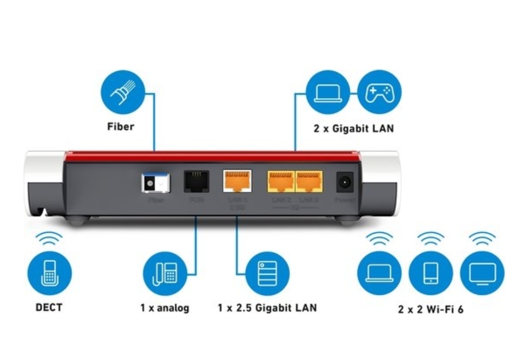

@DickvB De 5530 kan hooguit 1Gbs op LAN dus het heeft geen nut voor hogere snelheid, je moet de 5560 Pro (voor 2,5Gbs) of 5690 XGS (voor 8gbs) hebben
De SFP module ingang kan tot 10Gbit.
De 5530 heeft een LAN poort die 2.5Gbit kan.
Dus een 2Gbit pakket is prima haalbaar.
