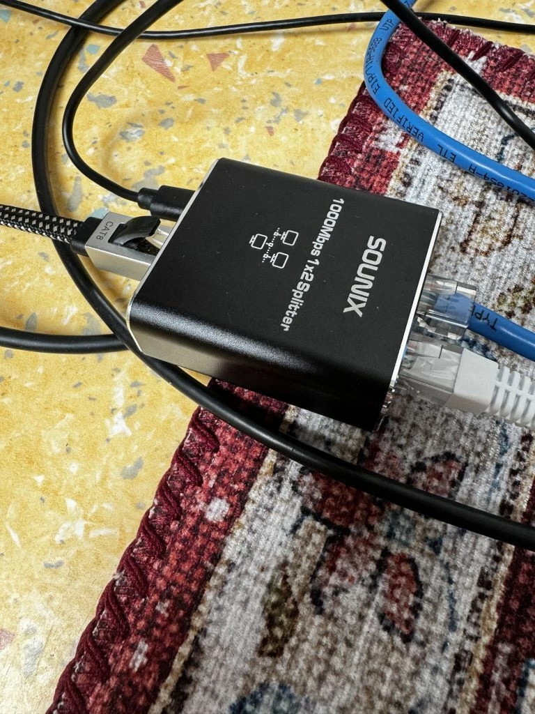

goedemorgen , ik had inderdaad problemen met mijn tp-link router maar heb dit opgelost door een netwerkspliter aan te sluiten . die splitter heeft 1 ingang daar zit de kabel op die richt het modem gaat , dan 2 uitgangen waarvan er eentje naar de pc loopt en de snelheid geeft die je mag verwachten , zo rond de 500-600 mb down en 100 up . de tweede poort gaat via een korte netwerkkabel naar de tp-link router . daar zitten mijn nas , tv en dat soort dingen op . werk goed , ben tevreden .splitter is van het merk sounix 1000mb in/uit en kost een paar euro op amazon . ook had ik problemen met toon de termostaat dus , die maakt nu verbinding met tp-link deco x 10 en werkt nu ook prima . het was even prutsen maar hier werkt het nu alweer een paar weken . de wifi van het modem staat trouwens uit ..
hoop jullie hier mee te kunnen helpen , peter

deze splitter gebruik ik dus  , de blauwe kabel gaat naar de tp-link router  , de grijze gaat naar de pc de tp-link deco stat aan gesloten op de router
Eigenlijk is die Sounix ook gewoon een switch. Want een splitter zou eigenlijk 8 aders opsplitsen in 2x 4 aders (voor 2x 100Mbps) en daar heb je er dan 2 van nodig, ook een bij de source. Sounix zelf noemt het echter wel een splitter (maar ze hebben ook HDMI splitters dus wilde ze waarschijnlijk de benaming hetzelfde houden… en what’s in a name ðŸ˜‰ Ze noemen de poorten ook 1K Mbps wat ik nog nooit tegengekomen ben ðŸ¤£) maar de werking is dus zoals een switch.
En schijnbaar kan de switch van Sounix wel goed communiceren met de Zyxel (net zoals de Netgear van ​@Bertweb dat ook kan).

goedemorgen allemaal , nou rvk01 ik heb voor deze spitter een 5 poorts splitter gekocht en nee het kon de switch niet vervangen , zowel de nas als de tv en apple tv deden het niet , een router heeft een adressering een spitter niet , hoe het werkt geen idee dat moet ik nog uitpluizen maar ben nog wel bezig om het wel werkend te krijgen al is het maar voor de fun ! met de router plus splitter werkt het trouwens prima !
Forum|alt.badge.img+3
  • is een legendarische user
  • 1711 reacties
  • 26 juli 2025
Misschien kun je het beter vergelijken met een ouderwetse hub, de voorganger van de switch. Die stuurt hetzelfde verkeer over beide poorten waarbij de netwerkkaart uit kan zoeken welk verkeer voor hem bedoeld is.
Fijn dat het werkt.
Het geeft wel aan dat er behoorlijk wat mis is met de Zyxel en communicatie met andere apparatuur.
