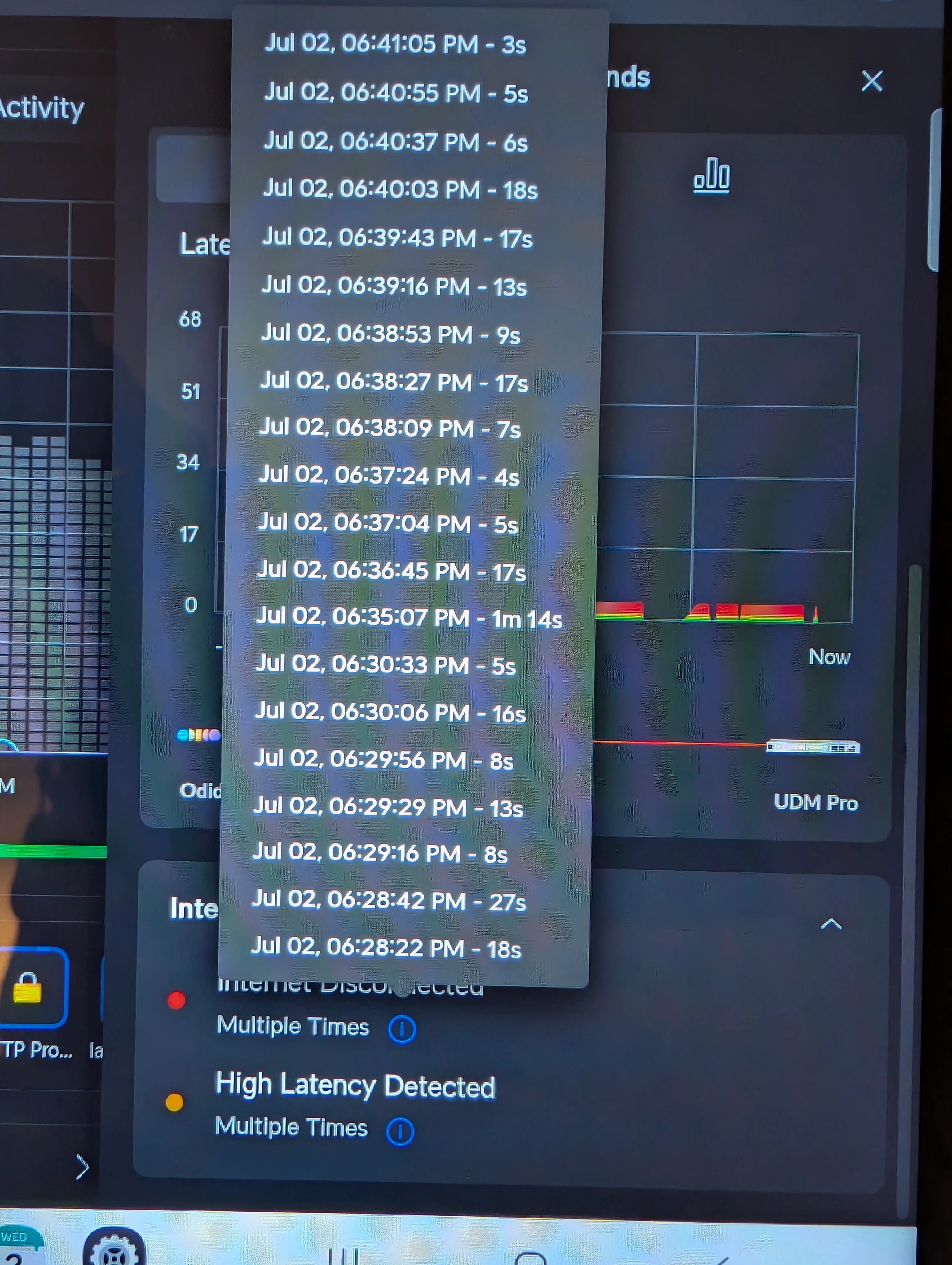

Ik heb een ping laten draaien en dit is wat hij doet

Ik denk dat we op dit moment niet heel veel meer kunnen doen.
Uit je ping test kunnen we afleiden dat je UDM pro een IP adres heeft gekregen van Odido via DHCP  en dat die verbinding dus goed werkt.
Echter krijg je hoge ping spikes en totale packet loss.
Ik vermoed dat dit aan lijnstabiliteit ligt bij Odido in dit geval.
Hier kun je dan vrij weinig aan doen en zul je vermoedelijk even moeten wachten op een reactie van een moderator die dit kan checken of even bellen.
Als je me in de toekomst even op de hoogte stelt hoe het is afgelopen zal ik dat waarderen.
Veel succes.

Een update......... Helaas nog geen verschil :(
Ik heb voor 15 dagen odido's modem er tussen gehad omdat er een ticket was aangemaakt om het te controleren maar zonder mij in te lichten is die schijnbaar gesloten en hebben ze niks kunnen constateren ( had gister gebeld ) dus vol hoop sluiten ik alles weer aan maar weer hetzelfde :(  het lastigste is ook dat het van goed internet naar niks gaat in kleine seconden dus dan zouden ze hem precies op de storings tijd moeten uitmeten
Ik heb nog 1 wild vermoeden en dat is dat de 10gb uitgang van de Huawei ONT geen goede handshake kan maken met de sfp+ naar rj45 module in mijn udm pro... Maar aan de andere kant vind ik het dan raar dat voor een lange tijd er Helenmaal geen problemen waren en dat het nu ineens niet meer goed werkt sinds odido een storing heeft gehad.
Ik hoop 🙏 dat een moderator van hier nog even mee kan kijken en samen alles na checken voordat ik misschien voor niks mijn eigen ONT aanschaf. Ik ben voor de rest altijd erg blij met odido geweest dus ik zou het zonde vinden dat ik hierom afscheid zou moeten nemen 🥺 nu met hun modem ertussen valt het nog steeds weg maar het is minder te merken en mijn upload snelheid is maar 245mb/s..... Ook kan ik nu nginx nietmeer gebruiken

Aah okay Dankjewel :) ja ik heb nu jullie modem aangesloten maar helaas heb ik dan maar 350MB/s upload :( en kan ik nginx niet gebruiken voor mijn homelab ik zal wachten tot tommie terug is. Het enige wat ik nog heb kunnen vinden is dat mischien de ONT misschien geen goeie handshake kan maken met mijn SFP+ module in de dream machine pro
Maar nog steeds apart dat het altijd zonder enig probleem heeft gewerkt
