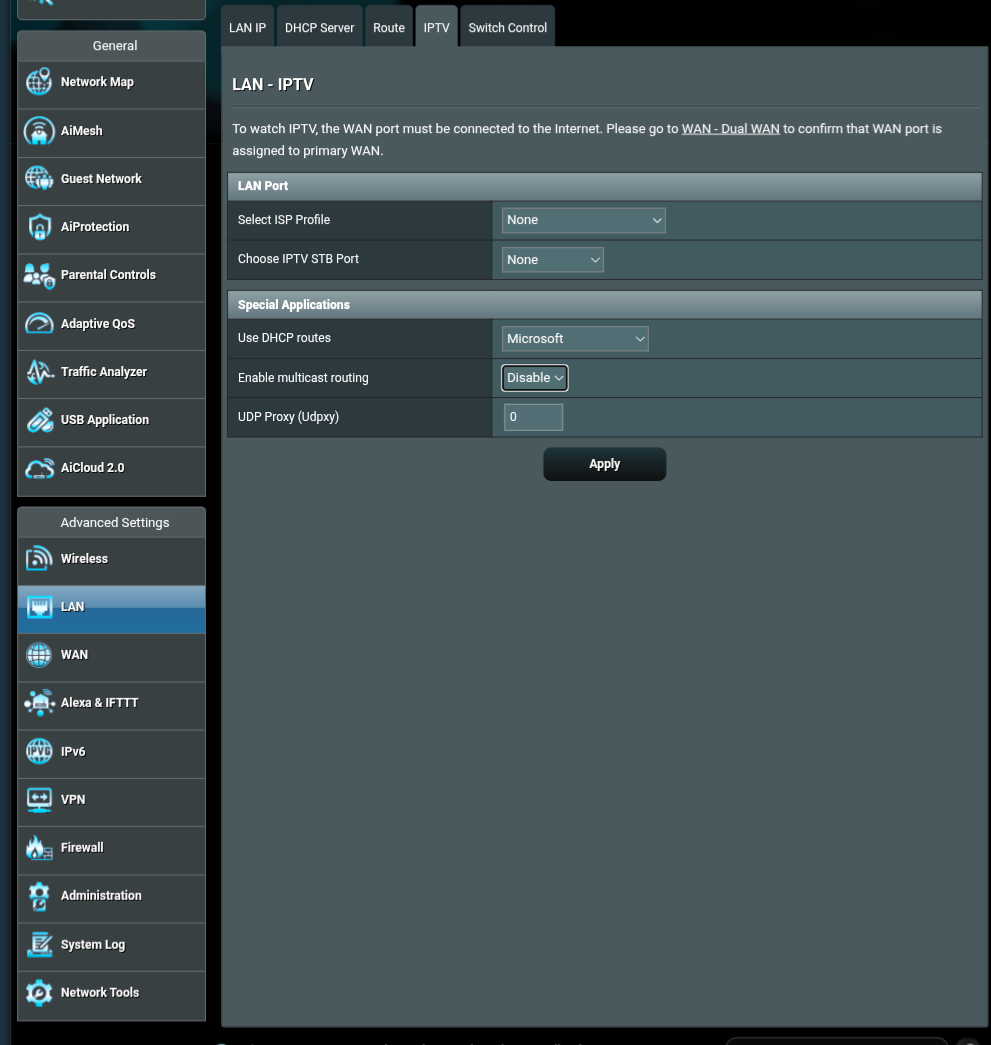

Ik kan jouw uitleg aardig volgen: LAN>IPTV
maar mis de plek waar ik onder IPTV bij internet VID300 kan invullen. Zie bijgevoegde foto.
Heb jij hiervoor nog aanvullend advies? Dank alvast!

@Niles
Kies bij ISP profile voor manual en daarna verschijnt internet VID. Vul daar 300 in en klik op apply.

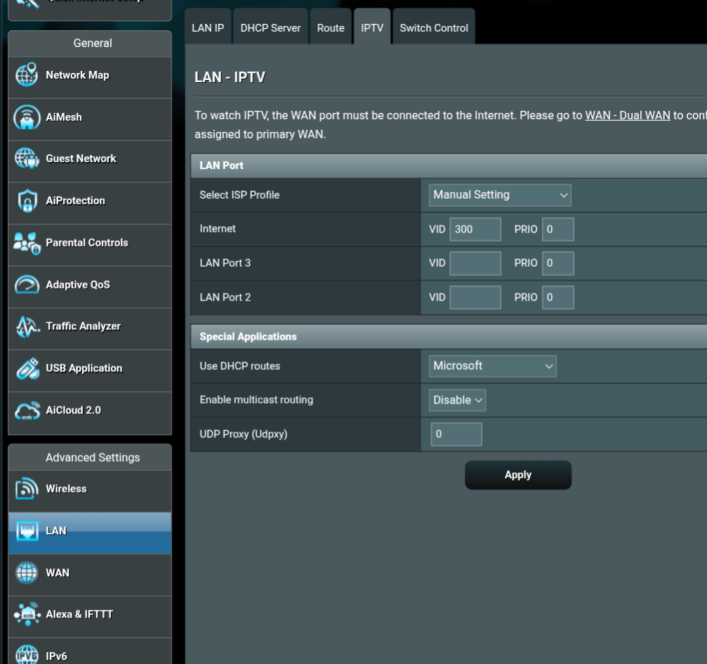

Bedankt voor je snelle reactie!
Dit is correct dan zo? Dat Microsoft kan ik zo laten staan (zie foto)
Voor mijn beeldvorming. Morgen hangt de monteur die Odido router op. Die kan ik er daarna uitrekken en mijn Asus router kan ik dan aansluiten aan de mediaconverter.
Dan kan ik nog gewoon inloggen op de router (sorry heb er niet zoveel kennis van) en dan de bovengenoemde instellingen doorvoeren.
En dan zal het werken, inclusief IPTV via het mediabox je.

@Niles
Correct, Microsoft kan je laten staan.

Even een terugkoppeling voor geïnteresseerde. De uitleg van Waqqas klopte helemaal.
Na installatie van de monteur heb ik direct de Odido router er tussen uitgehaald en de lan kabel van de net geplaatste mediaconverter in mijn eigen Asus router gestoken.
Daarna even in de router settings het gene wat Waqqas adviseerde aangepast en het internet en TV werkte direct!
Waqqas bedankt!
