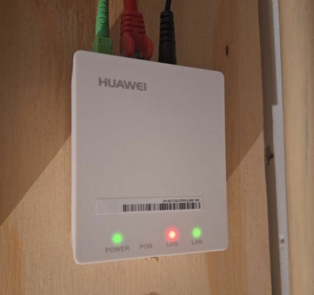

Geen internet, Huawei LOS led knippert rood
Sinds vanmiddag heb ik geen internet meer. Ik zie het led lampje met tekst “LOS”, langzaam rood knipperen. Het internet lampje op de router is ook rood. Wat kan hier aan de hand zijn?

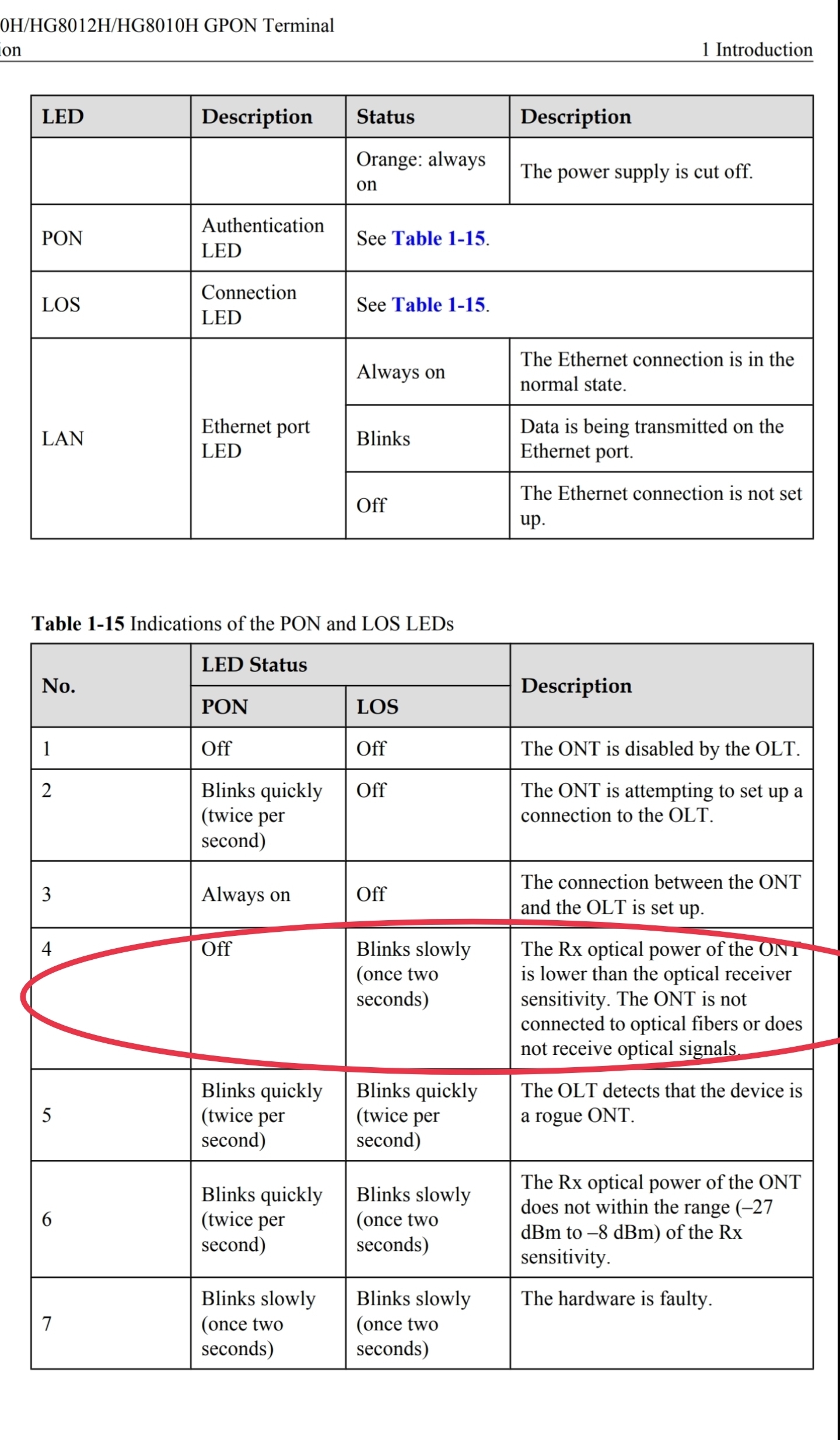

Het lijkt erop dat de glasvezel verbinding verbroken is.
Zie hier de betekenis van de lampjes.

Hoi ​@veezl033, goed dat je contact opneemt met ons! Is het inmiddels gelukt met bovenstaand advies? Mocht dit niet het geval zijn, wil ik graag verder kijken naar een oplossing. Hiervoor heb ik wel wat informatie nodig:
-Brandt het WAN lampje op het modem? (dit is het lampje naast het power-lampje)
-Knippert het LOS lampje op het glasvezelkastje? Zo ja, knippert het snel (4 x p/sec) of knippert het langzaam (1 x p/sec)?
-Hoe brandt het PON lampje? Knippert het snel of langzaam?
Alvast bedankt! Groetjes, Ishana
  • 9 reacties
  • 19 januari 2025
Goedemorgen Ishana,
Ik heb het Huawei kastje de hele nacht van de stroom gehad en vanochtend weer aangesloten. Helaas na op starten knippert de LOS nog steeds rood.
Antwoord op je vragen:
- WAN lampje brandt groen, continue
- LOS lampje knippert langzaam (ca 1x p/sec)
- PON lampje is uit. Die brandt dus helemaal niet.
Bedankt!

De monteur van Guidion is vanmiddag langs geweest en heeft geconstateerd dat nog de aansluiting in de wijkkast nog mijn Huawei ONT kastje het probleem is. Een meting van het gele kabeltje toonde aan dat er geen signaal te lezen is. Het probleem lijkt dus te zitten in het glasvezelkastje. De monteur heeft gelijk KPN ingeschakeld.
Dit KPN glasvezelkastje hangt bij mij regelmatig los te bungelen. De houder/grondplaat waarop het kast zou moeten worden geklikt, lijkt van papier zo dun en onstabiel. Het glasvezelkastje valt vanaf dag 1 regelmatig van deze grondplaat af. Zou dat de oorzaak kunnen zijn? Als dat zo kwetsbaar is waarom maakt KPN dat dan niet solide?

Monteur van OCS BV in naam van KPN is langs geweest en heeft geconstateerd dat er een breuk in de glasvezel aanwezig was. De lijn wat ingekort en ter plekke is een nieuwe las gemaakt. De vezel is weer herstelt en ik heb weer een snelle Odido internet-verbinding. 🙏
