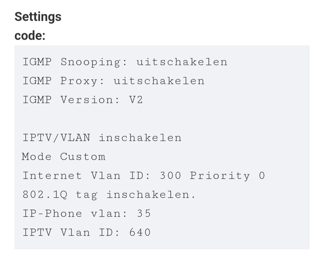

Je kan waarschijnlijk ook de internetkabel vanaf de mediaconverter in de WAN poort van de TP-LINK pluggen. In de router interface ga je dan naar network > IPTV/VLAN en pas deze instellingen toe:
Je hebt zo de Zyxel niet nodig dus dat scheelt je weer een extra router 😄
