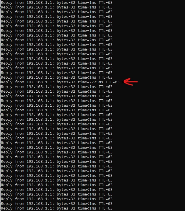

Ik heb zelf al wat troubleshooting gedaan, en wat mij is opgevallen, is dat deze latency intern ligt bij mijn modem (Zyxel T-56). Deze latency toont zich namelijk ook bij interne communicatie als ik het modem zelf direct ping vanaf mijn laptop (modem heeft ip 192.168.1.1):
De verbinding is heel stabiel, met uitzondering van de enkele pings die tussen de 2000 en 3000 ms duren. (beide bekabeld en via WiFi).

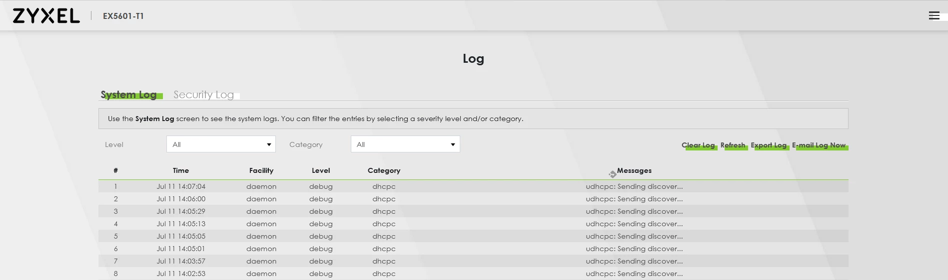

Deze uiterst lange ping tijden komen exact overeen met de “udhcpc: Sending discover...” log entries van mijn modem:
Elke keer dat ik merk vanaf mijn laptop dat een ping langer dan 2000ms duurt, zie ik een nieuw log bericht verschijnen op het modem. En andersom, zodra ik zo’n log bericht zie, is een van de pings langer dan 2 seconden bezig om reactie te ontvangen. En zo nu en dan kan het ook wat langer duren, waarop de pings zo lang duren dat er aangenomen wordt dat er helemaal geen verbinding is (packet loss / connection timeout).

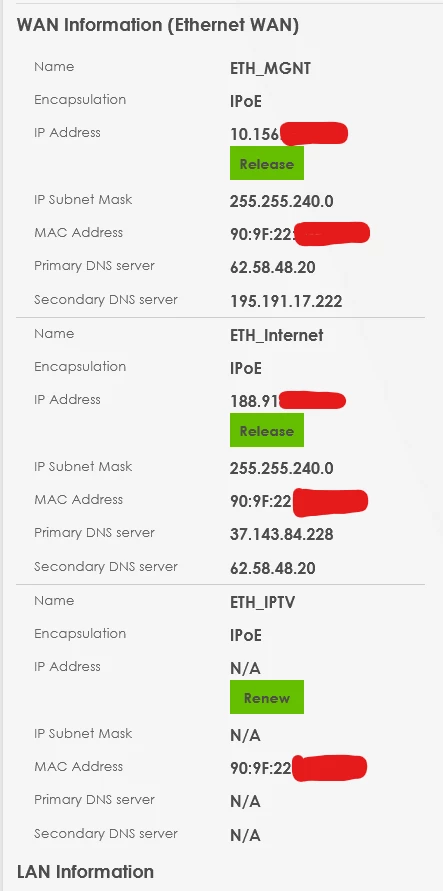

Ik heb op deze forums ook gelezen dat de “udhcpc: Sending discover...” vaak gerelateerd is met IPTV. Maar daar heb ik geen abonnement voor. Dus lijkt het er voor mij op alsof mijn modem continu een IP probeert op te vragen voor de IPTV interface, maar deze nooit zal ontvangen. (bijgevoegd een afbeelding van de status van de interfaces, zonder IP en MAC uiteraard):
Een van de mogelijke stappen die ik zou kunnen bedenken is om de ETH_IPTV interface te verwijderen, zodat daar ook geen IP voor opgevraagd kan worden door het modem. Maar ik weet niet of dit een mogelijkheid is met telnet / SSH. Omdat ik me kan bedenken dat zulke aanpassingen aan de firmware best wel gelimiteerd zijn.

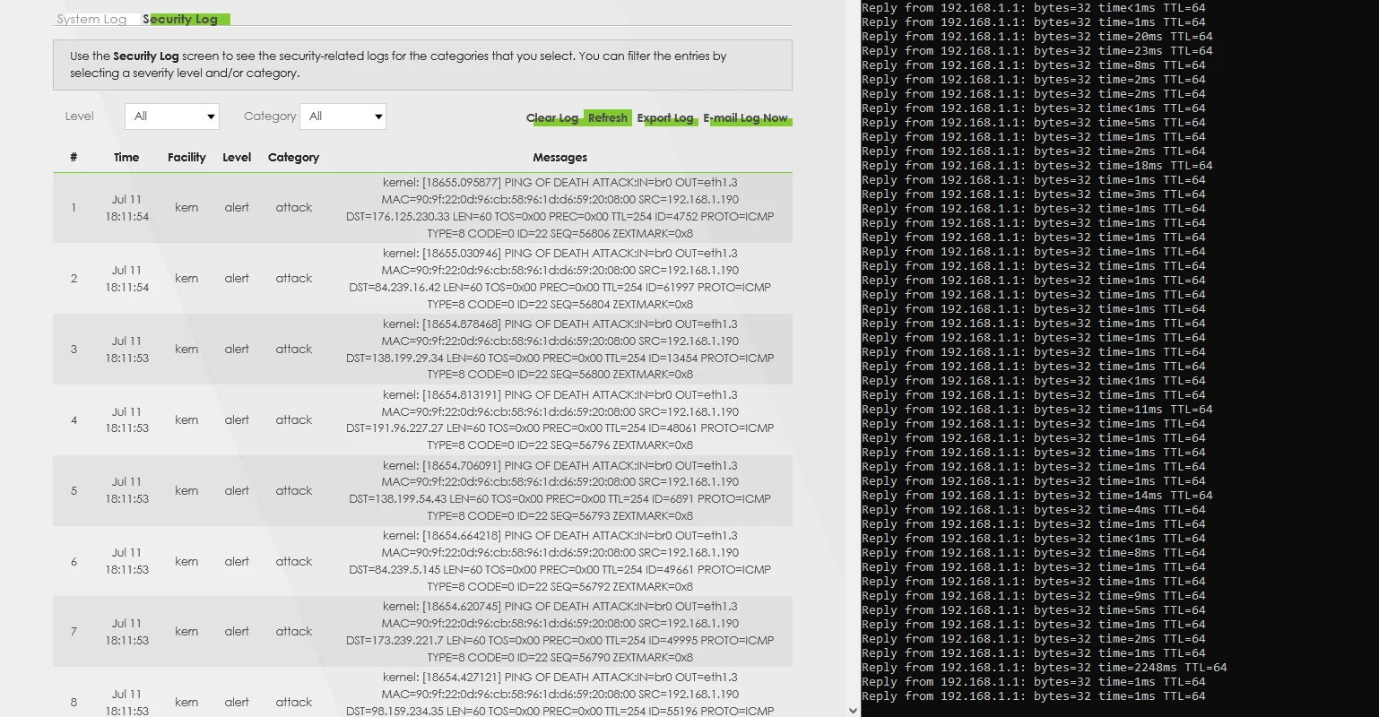

Ik denk dat ik inderdaad nog iets anders heb gevonden. elke minuut (tot nu toe redelijk in de buurt van de udhcpc log berichten), krijg ik ook dit in mijn security logs. En in plaats van een paar seconden vertraging, merk ik dat deze berichten tot op de seconde matchen met de ping timeout:
Ja, dat ziet er meer uit als een probleem. Overigens heeft dit dus niets met die dhcp discovery te maken. Maar een PING OF DEATCH is wel een probleem.
Dat zijn nogal wat pings die je intern naar buiten doet. Als de DoS detectie daarop reageert kan dat wel een probleem geven.
Sigma-Erebus schreef:
Deze ping requests worden ongeveer in een window van 1-2 seconden verstuurd naar 150+ endpoints, en ik weet niet of het de rekenkracht is om deze attack alerts te verwerken, of dat er een timeout geconfigureerd staat.
Schakel dan de DoS eens uit in de router. Uiteraard kan een DoS ook van binnen uit je netwerk gedaan worden. (Beveiliging > Firewall > DoS)
Alhoewel, weet ik ook dat dit False-Positive attacks zijn. Dit zijn namelijk ping requests die vanuit mijn lokale netwerk naar buiten gaan. En even voor context, in dit voorbeeld is mijn laptop verbonden met de WiFi van mijn Zyxel modem. Normaliter heb ik inderdaad een router ertussen staan i.v.m. het WiFi bereik en de bekabeling in de woning (studentenwoning).
De reden dat ik weet dat dit False-Positives zijn, is dat dit de Private Internet Access VPN client is die zijn servers pingt om latency te checken. En zeker gezien dat het uitgaand verkeer is, en niet inkomend, snap ik niet waarom dit een firewall activeert.
Betreffende de vraag of dit ook voor andere apparaten in mijn interne netwerk gebeurt, nee. Het gebeurt alleen als de Zyxel onderdeel is van de route. Stel dat ik mijn router (niet de Zyxel) direct ping, is dat geen probleem, maar zodra ik de router via de Zyxel ping, dan begint het weer.
Dan verandert de vraag een beetje: is er een mogelijkheid om ervoor te zorgen dat de Zyxel deze false-positives niet meer blokkeert?

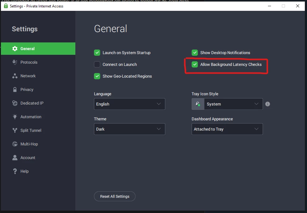

En nee, ik kan de pings niet uitstrijken over een langere termijn, gezien dat ik niet de source code van de VPN client kan aanpassen. Wel heb ik in de instellingen deze gevonden:
Waarvan ik niet snap waarom deze standaard aan staat, gezien dat het dus 150+ pings per minuut stuurt in zo’n korte burst. Vind ik veel voor een achtergrondapplicatie die je niet actief aan het gebruiken bent. Ik heb deze instelling uitgezet en de DoS beveiliging weer ingeschakeld. De resultaten (via WiFi) zijn een stuk stabieler:

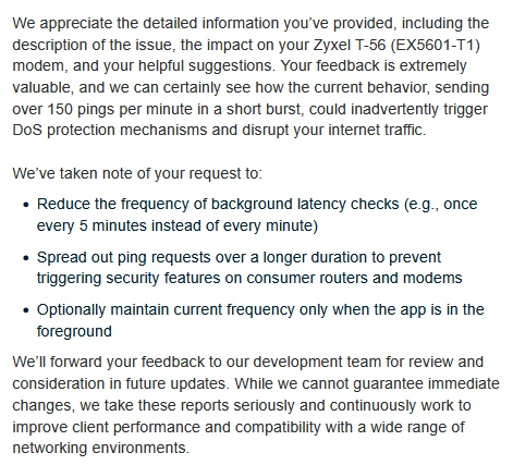

Ja, ik heb ze ook even een berichtje gestuurd via het support formulier. Reactie was dat het doorgestuurd zal worden naar het development team om te kijken of ze de frequentie wellicht wat kunnen aanpassen als de software in de achtergrond open staat. Want als pings door DoS geblokkeerd worden, kun je ze niet echt gebruiken om latency te meten :P
