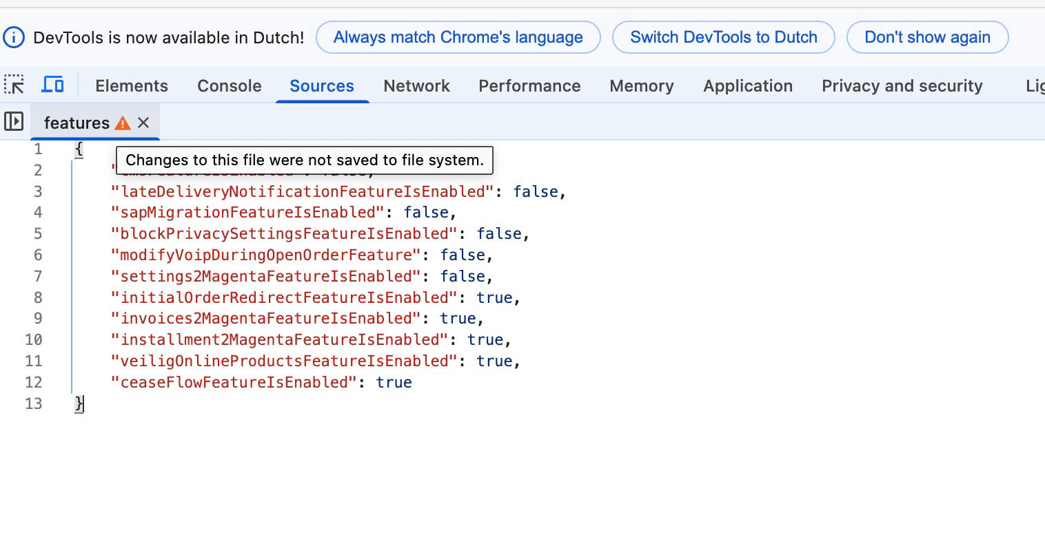

Volgens mij gebruiken ze twee systemen naast elkaar. Het inloggen gaat via het nieuwe systeem (odido.nl), net als de VOIP-pagina waarop het instellen fout gaat. Het oude systeem (internet.odido.nl) werkt alleen nog voor bepaalde delen van Mijn Odido, zoals het dashboard. Door true in false te veranderen, kun je bij de oude VOIP-pagina komen die nog wel werkt. Of je op je eigen netwerk zit, maakt niets uit.

Het lukt mij niet om de instelling “false” op te slaan. Ik krijg een alert “Changes to this file were not saved to the file system”. Als map heb ik gewoon een map op mijn bureaublad gekozen, maar daarin wordt niets opgeslagen. Wat doe ik verkeerd?

Gelukt! Vermoedelijk had het te maken met de gebruikersrechten in de geselecteerde map. Ik heb het uiteindelijk voor elkaar gekregen en een wachtwoord aangemaakt en opgeslagen. Ook mijn gebruikersnaam heb ik kunnen overnemen. Ik ga nu mijn FritzBox weer in gebruik nemen 😀. Wordt vervolgd.
