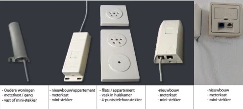

@wijzewillem en @pinokkio53 Top dat jullie het hier aangeven,  zo kunnen we elkaar helpen op de Community. Mag ik jullie verzoeken om een paar foto’s te maken van hoe het ISRA (aansluitpunt) eruitziet en in dit topic te plaatsen?
@wijzewillem Het klinkt inderdaad alsof de aftakking verantwoordelijk is voor het wegvallen van je verbinding (de bridged tap), oftewel de loshangende kabel in de meterkast. Slim dat je er naar vraag trouwens, want er zijn meerdere users die hier mee te maken hebben (gehad). Kennis en ervaringen delen helpt enorm. De aftakking zelf zul je bij de oorsprong moeten verwijderen, oftewel bij het ISRA in de verbouwde muur.

@pinokkio53 Kun je die witte kap van het ISRA eraf halen zodat de aftakking zichtbaar wordt?
  • February 14, 2020
Dat is toch wel duidelijk @Jason, die lasdop rechts er naast komt 1 kabeltje uit die naar dat doosje, wat in het instalatie pakket meegeleverd word door jullie, en daarboven in zit de kabel naar het modem, is echt onmogelijk dat daar een bridge-tap in zit.
