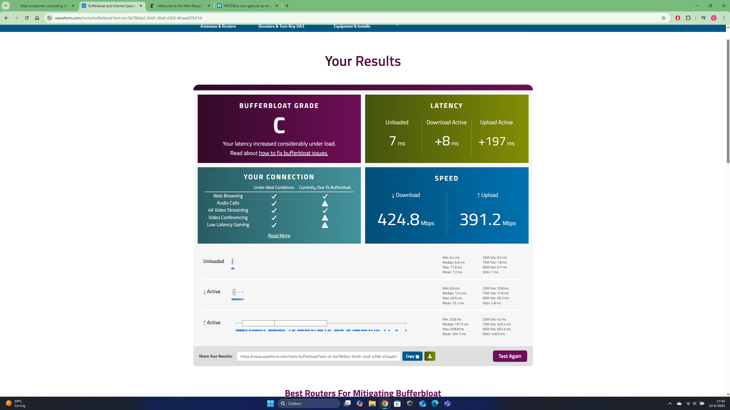

Dit zijn mijn resultaten voor een bufferbloat test op waveform

Hoewel ik geen Zyxel modem en gelukkig geen ODIDO meer heb toch een reactie. Een oplossing voor dit probleem is de in het modem aanwezige (en gebruikte) Ddos bescherming uit te schakelen. Als ik me goed herinner zit die instelling bij Firewall. En heet daar dus DoS.
Kennelijk doet deze bescherming iets controleren bij ODIDO netwerkapparatuur die vervolgens iets  probeert te blokkeren en meteen weer vrijgeeft. Het gebeurde bij mij om de 60 seconden. Grote en duur wisselde wel en soms leverde dat zelfs packetloss op. Dat duurde soms meer dan een minuut en geen data betekend dat ook de TV uitviel en vaste telefoniegesprekken werden onderbroken of de telefoon zelfs niet over ging als er iemand belde. Ik kon het hier thuis zo reproduceren en grafisch weergeven wat er gebeurde. Maar de “techneuten beweerden dat het niet kon.
Ik heb dat al bij meer ODIDO klanten uitgeschakeld waarna hun problemen over waren. De ODIDO “techneuten” doen alleen maar een korte controle vanuit hun luie stoel en blijven maar roepen dat er niets aan de hand is. Maar de door ODIDO aangestuurde mensen van Guideon die het hier in huis gecontroleerd en geconstateerd hebben dat er iets niet goed was werden door de luiestoel techneuten van ODIDO afgedaan als “die weten er niets van”, alles is in orde.

Wat betreft de DoS instelling, heb ik die gevonden en uitgezet. Gisteravond welliswaar zonder pingspikes kunnen gamen. Eens zien of dat met een week thuiswerken en een paar avondjes gamen zo blijft.
Als de pingspikes/bufferbloat terugkeert, dan ga ik net zoals de rest van de community toch maar een eigen router aanschaffen.
