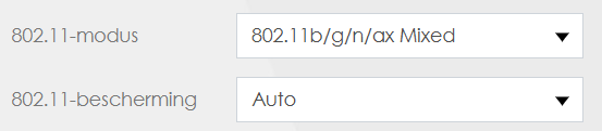

wifi 6 kan ik niet direct vinden. Maakt onderstaande instelling nog verschil?

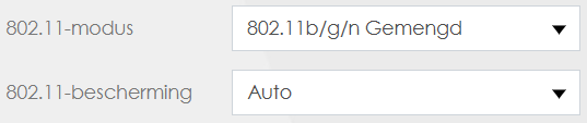

blijkbaar dus op een 802.11 modus zonder ax. Ik heb het geprobeerd met :
te vinden onder draadloos / Andere
Maar goed, ook dit hielp niet. (maar weet je weer wel hoe je wifi 6 uitschakelt)

Enig idee waardoor ik -nu in mijn router rechtstreeks gebruik- ik nog maar aan de helft van mijn downlaodsnelheid kom?
Hoewel (ia) zoekmachines anders aangeven, kan ik geen NAT accelleration vinden in deze settings, wel bonding/link aggregation onder de tab waar volgens de zoekmachines NAT acceleration zou moeten staan (bij jumbo frame).
Maar dat zijn bij mijn weten hele andere zaken. Enige wat ik met NAT kan vinden is het selecteren van het NAT type; Symmetrisch (default waarde) of Fullscone.
De optie zou bij LAN > switch control moeten staan, link aggregation vergroot bandbreedte dus je zou het eens kunnen activeren en testen.
Heeft dat ding geen twee WAN poorten? Heb je de goede gebruikt?
Tevens even kijken of QoS uit staat.
When traditional QoS is enabled, there will be limitations due to the actual Internet service bandwidth and different environment, and there may be a risk of speed reduction.
Haal je die snelheid bedraad of via wifi. Als dit via wifi is, wat is de max snelheid bedraad?
Als we weten dat het alleen bij wifi is dan kunnen we ons daarop focussen.
