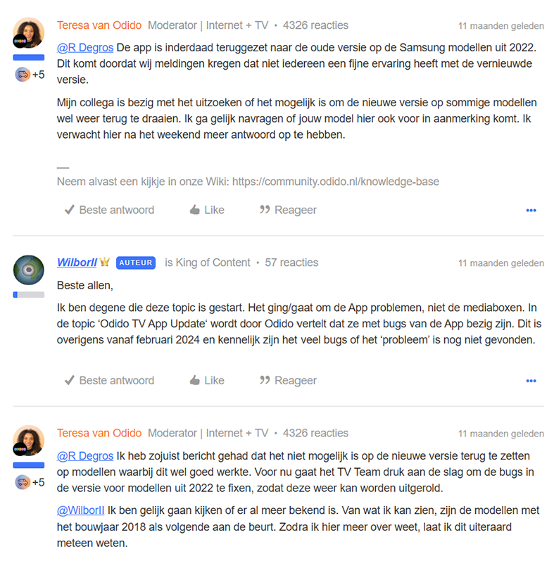

WilborII
  • is King of Content
  • 59 reacties
  • 30 mei 2025
Begin vorig jaar speelde een soortgelijk probleem met de Odido TV App. Kan de oplossing van toen toegepast worden op de situatie van nu?
