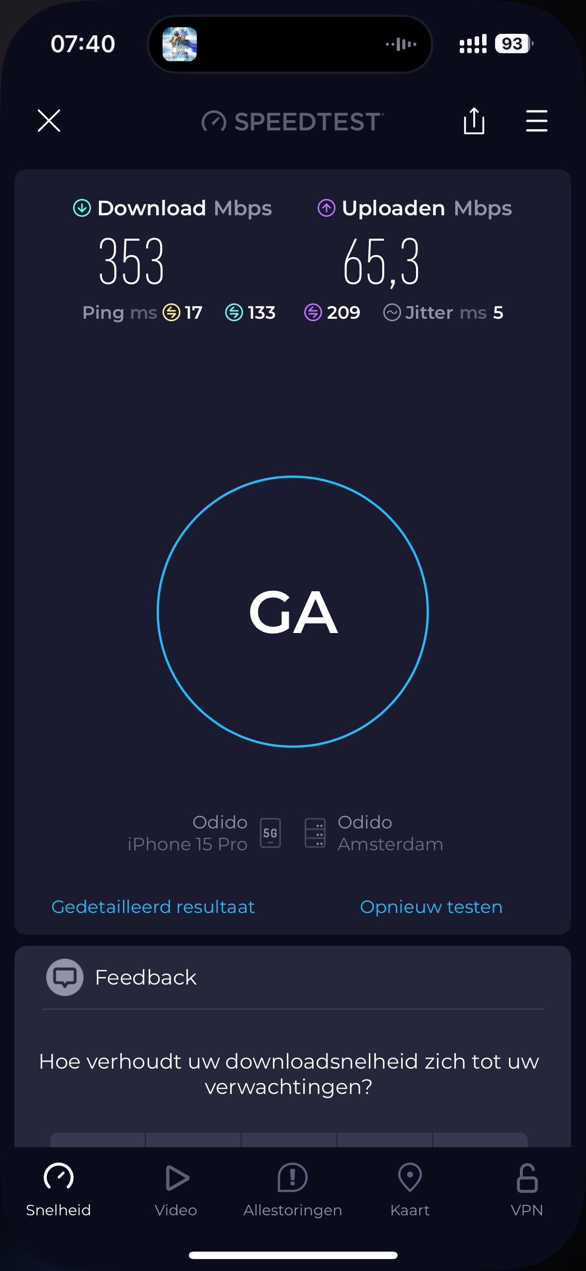

Toen Odido maandag het nieuwe unlimited snelst abonnement introduceerde heb ik direct mijn abonnement geüpgraded vanaf unlimited plus 700mbps. Nu kwam ik er gisteren echter achter dat tijdens een Speedtest de verbinding op 300mbps is gelimiteerd.
Hoi allemaal, ik heb inmiddels vernomen dat het opgelost zou moeten zijn. Als ik de berichten zo lees, zou dat nu ook in de praktijk te merken moeten zijn. Vanavond gaat er een permanente fix live, zodat het in de toekomst ook niet meer kan gebeuren. De oorzaak weet ik zelf niet, maar ik weet dat onze netwerkspecialisten er alles aan doen om het zo snel mogelijk op te lossen. Nogmaals, mijn excuses voor het ongemak! Ik wil jullie allemaal erg bedanken voor deze feedback. Op deze manier kon ik het snel aankaarten, zodat het onderzocht en opgelost kon worden. Dat lijkt nu ook het geval te zijn. Als dat niet zo is, check dan het volgende:
  • Toestel opnieuw opstarten
  • Netwerkinstellingen resetten via de instellingen van je toestel
  • Software controleren
  • Kruistest met de simkaart (mits het een oude simkaart is)
Als er mensen zijn die een lagere snelheid ervaren met Unlimited Snelst, geef het dan aan in dit topic (en tag mij). Dan kan ik het eventueel doorzetten.
Alvast bedankt en ik hoor het graag van jullie!

Dit is op meerdere locaties buiten getest op sites die volgens antennekaart.nl 10 gig glas hebben en waar ik voorheen met het 700mbps abonnement deze snelheid ook gewoon haalde.

Hier een opname van 2 speedtesten waar je op ziet dat het netwerk wel een hogere snelheid aan kan maar hij begrenst wordt op 300mbps.

Alles al geprobeerd zelf ander toestel en 5G router maar is gewoon echt gelimiteerd op die 300mbps. Laatste 4 cijfers zijn ingevuld.

Ik heb hetzelfde. Gisteren naar Unlimited Snelst overgegaan. Snelheid lijkt duidelijk gecapt te worden naar 300-325 Speedtest loopt naar 600MB/s en schiet meteen terug naar 300-325 MB/s. Waar ik normaal met gemak snelheden haal tussen de 600-800MB/s.

Dit is duidelijk een cap op dit specifieke abbonement. Niemand komt hoger dan +/- 300-325 MB/s.
Odido los het op. Vragen over toestelinstellingen, binnen - buiten ontvangst etc.. is niet relevant in deze case.
