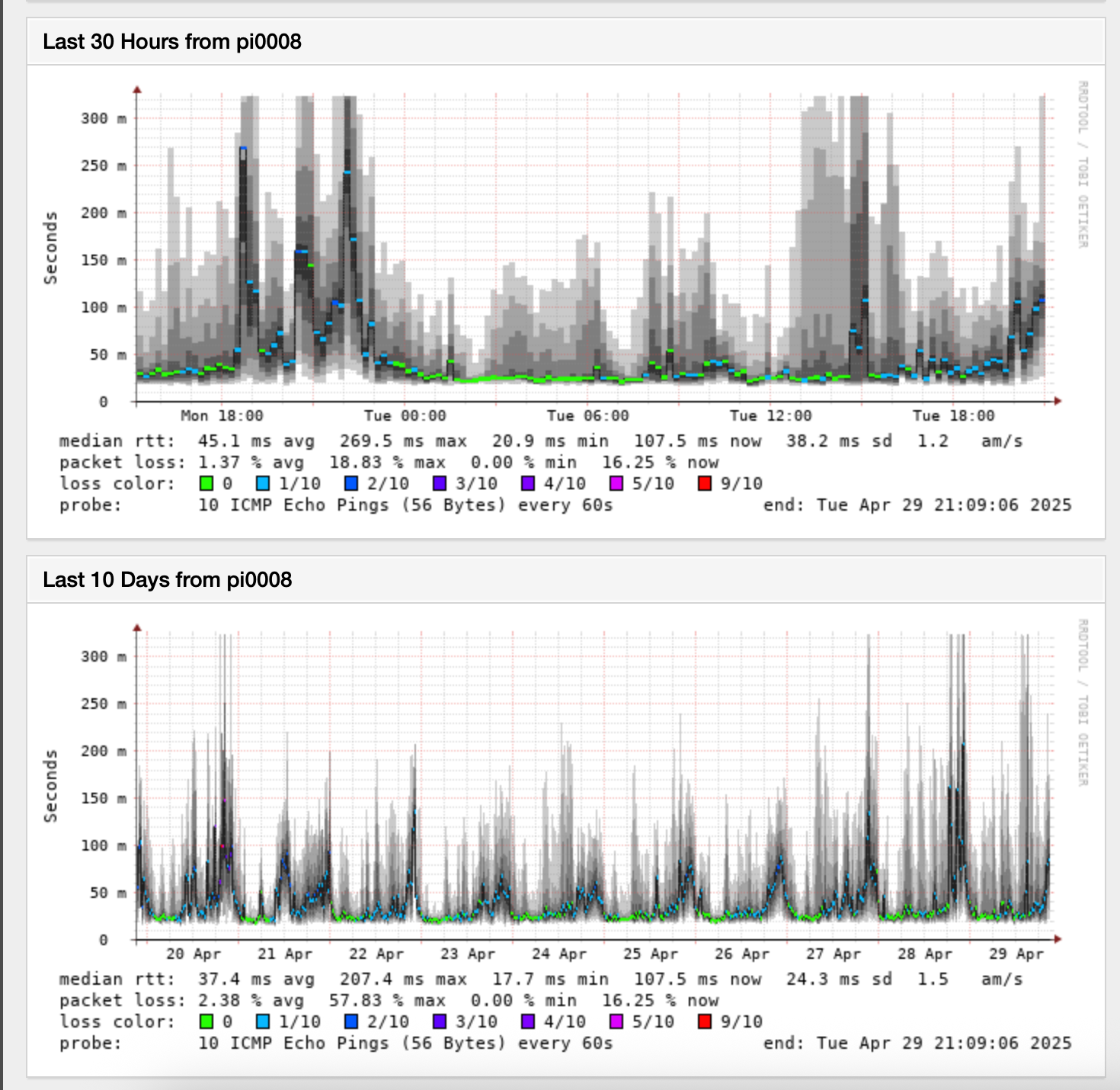

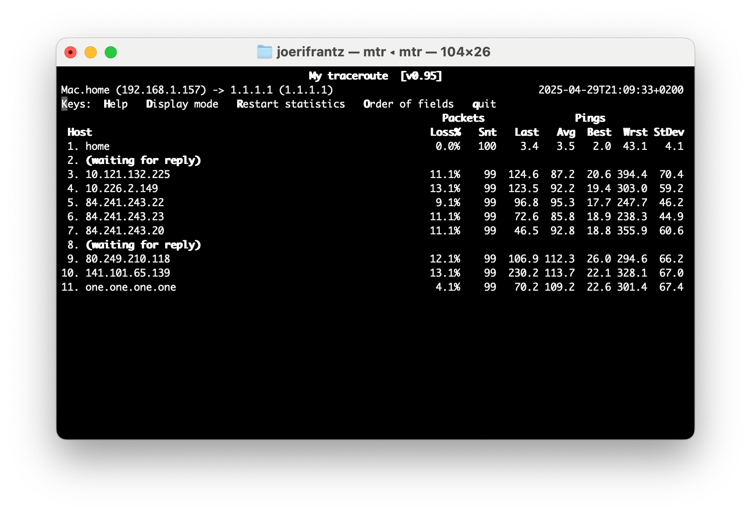

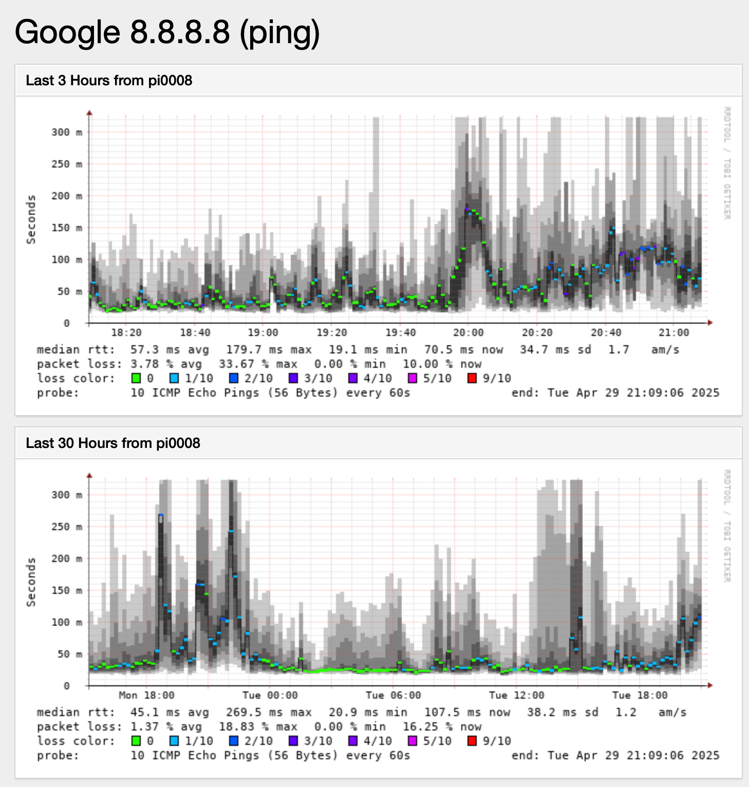

  • 29 april 2025
Wederom zeer teruggesteld dat er na 2 weken geen terugkoppeling is. Internet verbinding ook ook al weken niet bruikbaar door de packet loss in de avonduren door de oude straalverbinding. Als ik mijn gewone simkaart gebruik heb ik geen problemen komt puur door de lagere prioriteit.
Hieronder mtr/traceroute en smokeping metingen.

Wat zegt de Odido klik en klaar dekkingskaart over de verwachtte snelheid op het adres waar je de packet loss hebt?
Ik heb overigens al 3 weken geen wifi storing meer gehad. Er wordt zeker aan gewerkt door Odido samen met Zyxel. Zie mijn topic over dit onderwerp. https://community.odido.nl/klik-klaar-592/regelmatig-traag-wifi-5ghz-reboot-noodzakelijk-373058
Tussen razendsnel en plus. Maar de dekkingskaart houd geen rekening mee als een mast nog een oude straalverbinding heeft. Als er iemand in de buurt een download start stopt mijn internet mee. Ook als ik zelf een speedtest doe. Omdat er in de prioriteit config iets fout zit wat niet rekening houd met de beperkte straalverbinding capaciteit.
