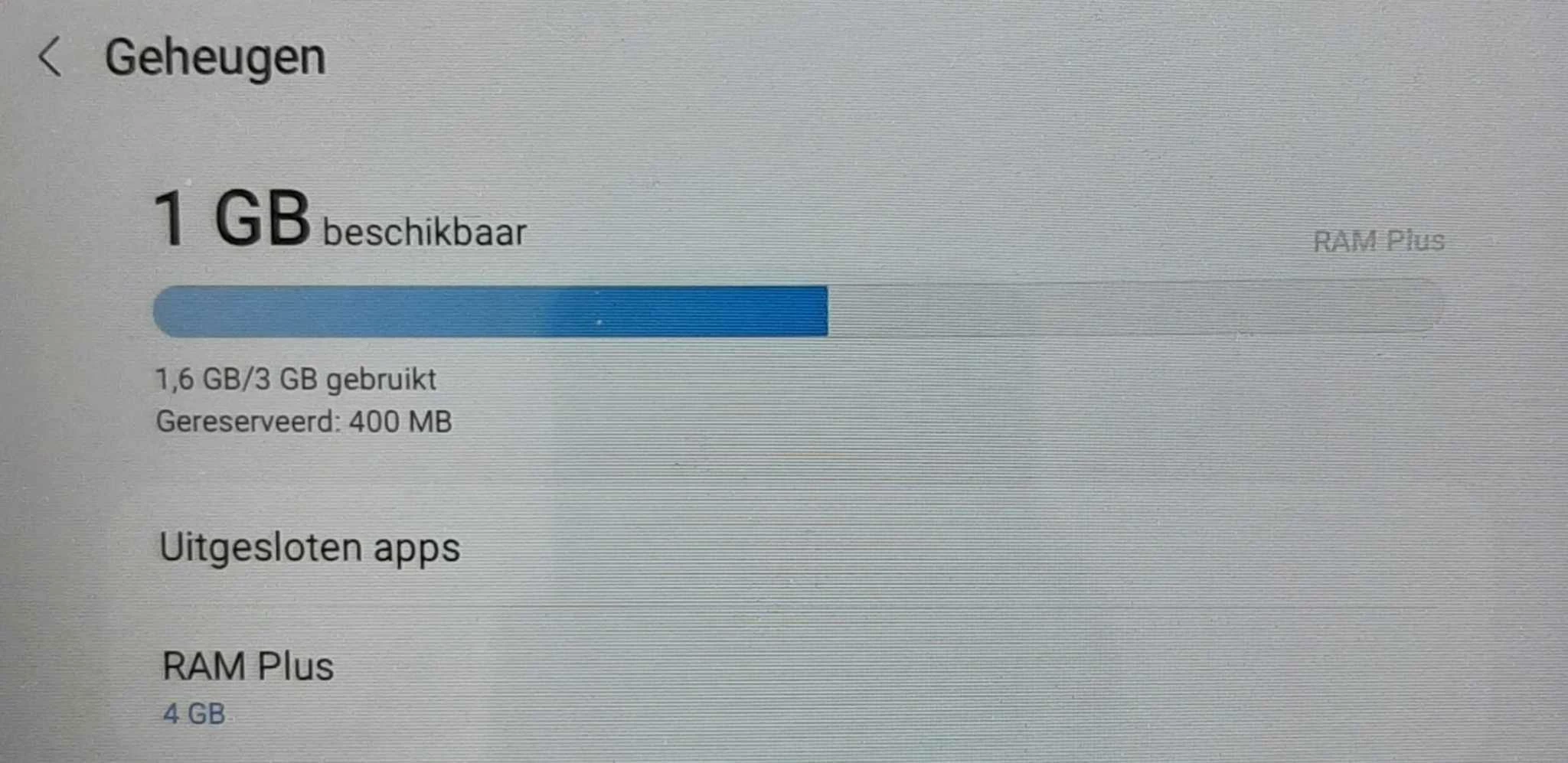

Dag Eric,

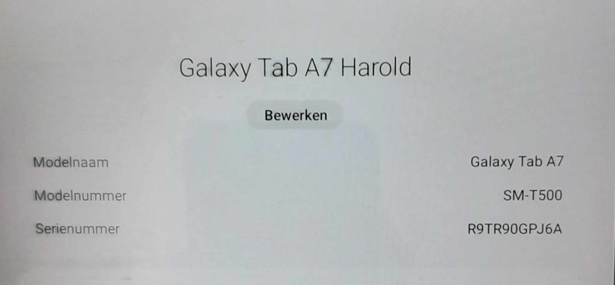

Bedankt voor je reactie de app gebruik ik op een Samsung Tablet A7 modelnr SM-T500.
1 GB Ram beschikbaar + 4GB extra. Er draaien geen andere app’s op de achtergrond behalve GoogleHome om de ChromeCast II aan te sturen. De ChromeCast is via HDMI aangesloten op een Samsung TV ik gebruike de externe voeding voor de ChromeCast we halen de stekker van de voeding uit het stopcontact als de TV uitgaat.
We zitten in een appartement en zijn de enige gebruiker van de glasvezel  WiFI met 2G en 5G beide geven dezelfde resultaten.

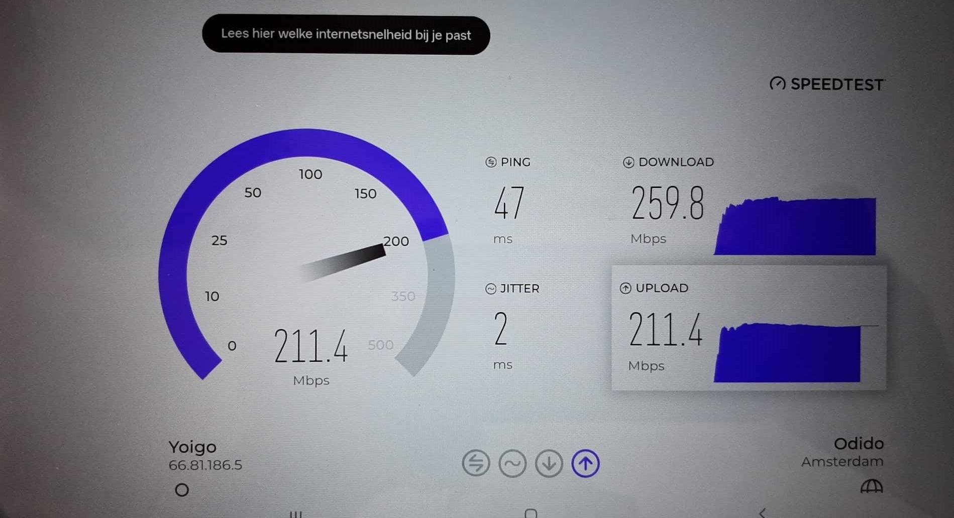

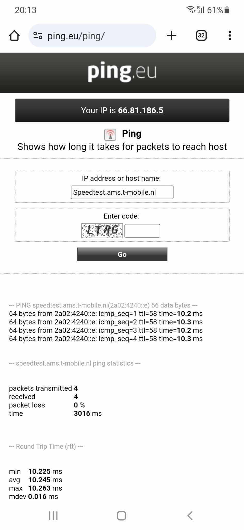

Als ik de speedtest van ODIDO (naar Amsterdam) gebruik meet ik Ping 45 ms Down 229.6 Mbps Up 209.4 Mbps. Als ik met ping.eu meet naar Speedtest.ams.t-mobile.nl krijg ik veel gunstigere ping waarden 10.3 ms. Eigenlijk meet ik dezelfde waarden de hele dag en avond door.

In de bijlage een paar foto’s van gemeten waarden.
Met vriendelijke groet, Harold

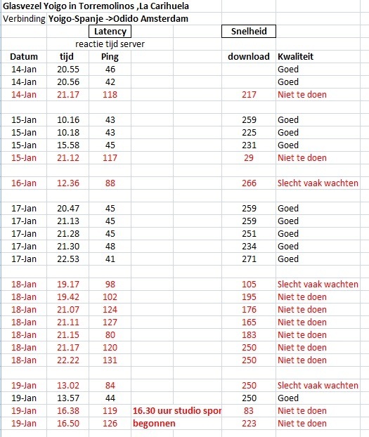

Zelfs de tablet hapert als de latensie boven de 130 komt.

Voor de liefhebbers nog een overzicht in de bijlage

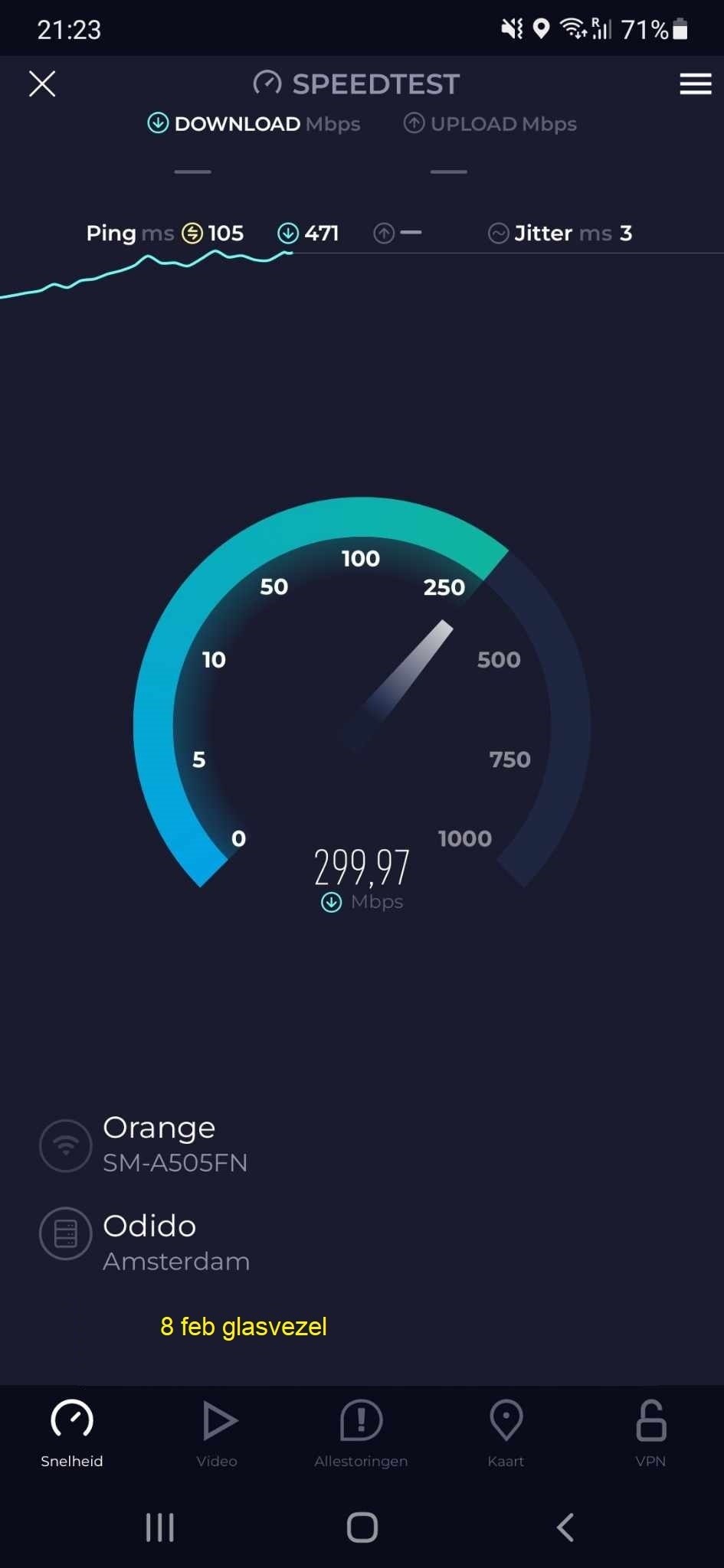

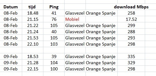

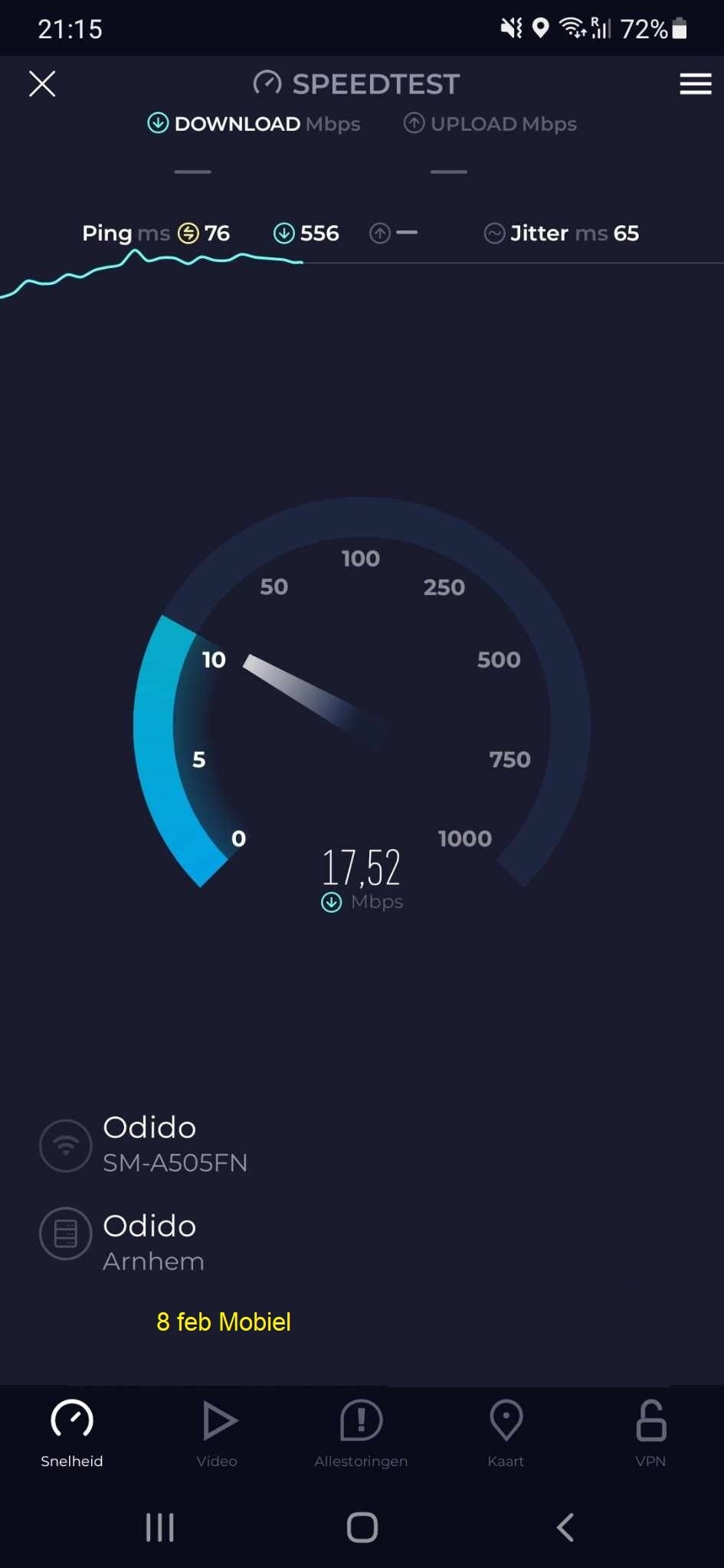

1 keer met mobiel getest zie de foto’s met de app op de telefoon dat werkt ‘s avonds met niet vaak bijladen.
Internet op glasvezel werkt overdag perfect. ‘s avonds als het druk wordt met meerdere odido klanten blijft het alsmaar herladen. Ik schakel dan over naar NLziet en dan geen enkel probleem. Ping naar KPN blijft ‘s avonds rond de 40.
Ik heb een 10 Gb abonnement mobiel en kan dus geen uitgebreide test doen dan ben ik zo door
de data heen. Bovendien financieel gezeur met te veel of te lang in het buitenland .
Groet Harold
