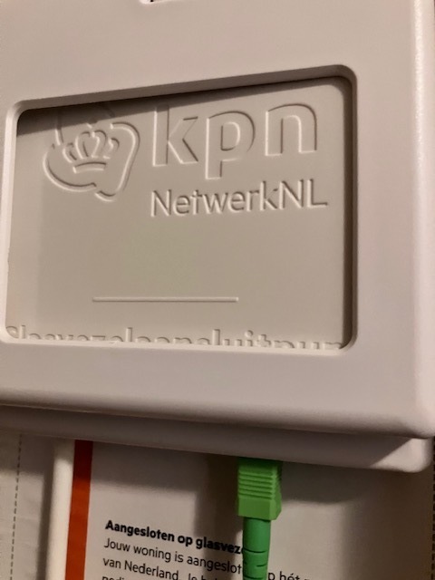

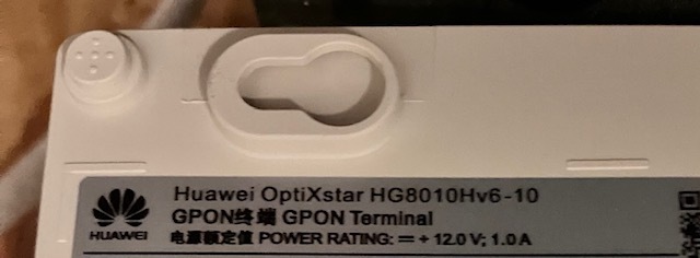

Wat ik nu aangesloten zie in de meterkast is de Huawei mediaconverter en een kastje van KPN waar glasvezel naar binnen komt hierin. Ik heb er wat foto’s geplaatst voor de zekerheid.
Wat ik voor mekaar wilt is dat er vanuit kastje KPN glasvezelkabel direct naar de FB verbonden is zonder tussenkomst van de mediaconverter.

Volgens mij is de Huawei OptiXstar HG8010Hv6-10 voor GPON. De HN8010Ts is voor XSG-PON.
Jij hebt de H variant en dan zou je dus een Fritzbox Fiber GPON moeten hebben.

Zover ik kon zien hebben alle Fritzboxen naast de SFP ingang ook altijd nog een WAN (ethernet) ingang. Dus je kunt ze altijd op een mediaconverter of ONT aansluiten. Maar uiteindelijk wil je dat extra actieve kastje (op stroom) er wel tussenuit hebben, en dan heb je een SFP module nodig.
Ik zag bij de Fritzbox 5530 dat de AON ook GPON model kan zijn.
https://nl.fritz.com/producten/fritzbox/fritzbox-5530-fiber-aon/
Je kunt dan bovenin doorklikken naar AON+GPON of XSG-PON versie.
Lekker duidelijk Versies:
FRITZ!Box 5530 Fiber Edition International (AON + GPON)
FRITZ!Box 5530 Fiber Edition AON
FRITZ!Box 5530 Fiber Edition XGS-PON
Volgens mij allemaal hetzelfde apparaat (FRITZ!Box 5530 Fiber) maar geleverd met verschillende SFP modules. En dan moet je dus ook nog letten op het kabeltje.

@Horatio Er zit in die Fritzbox 5530 Fiber toch wel een sleuf voor een SFP? Volgens mij zou je gewoon een GPON SFP voor die Fritzbox kunnen kopen en daarin kunnen doen.
Staat er op de Fritzbox zelf n.l. iets van "AON"? Ik weet het niet zeker maar volgens mij is alleen die SFP module verschillend tussen al die producten.
En als je de Fritzbox 5530 AON+GPON hebt, dan zou die zelfs geleverd moeten zijn met beide SFP modules in de doos (en hier je alleen te wisselen).
En anders kun je misschien die Fritzbox AON nog omwisselen voor een AON+GPON of GPON model als die net nieuw is.
En als omwisselen niet mogelijk is... hier is een GPON module voor de 5530. https://fritzshop.nl/glasvezel/1197-fritzsfp-gpon.html
Later upgraden naar XSG-PON is ook zelfs mogelijk. Zie bv https://fritzshop.nl/accessoires/1198-fritzsfp-xgspon.html?search_query=Fritzbox+sfp&results=51 of goedkoper https://www.redable.be/product/741224/avm-fritzbox-fritzsfp-xgs-pon-20002943

@rvk01 Op de achterzijde van de FB staat AON edition. Er kwam een sfp module bij ja, maar begreep dat omdat de mediaconverter een GPON aansluiting heeft zou die fiber niet op de KPN ODF rechtstreeks kunnen. Hiervoor had ik een FB XGS-PON nodig.
Nee, je hebt een GPON SFP nodig, niet een XSG-PON. Je hebt die verschillende soorten. AON, GPON en XSG-PON. Jij hebt GPON.
Ik heb nog wat linkjes bijgeplaatst bij mijn vorige post. Het enige verschil is dus echt die SFP module.
Je hebt nu een GPON aansluiting naar de Huawei dus als je een GPON SFP in de Fritzbox doet, dan kun je die er helemaal tussenuit halen.
Misschien kun je je Fritzbox nog omwisselen voor een met een GPON module meegeleverd.
