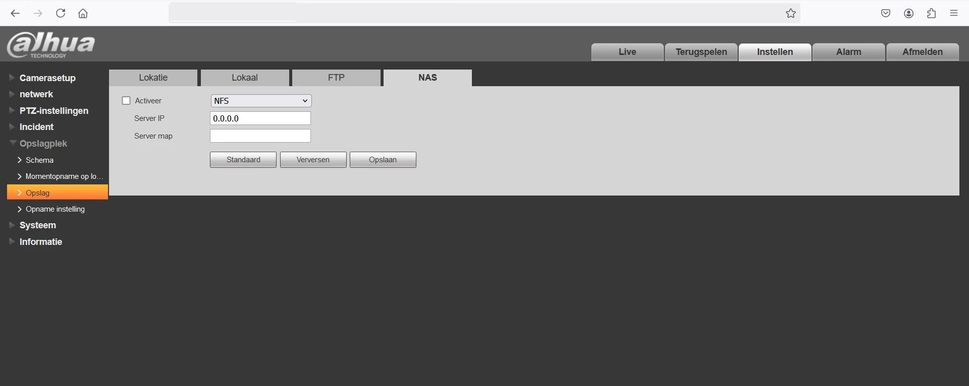

Ik wil de schijf die ik heb aangesloten op de usb van de DX5401-B0 gebruiken  als opslag voor mijn Dahua IP camera buiten, de camera is verbonden met een vaste netwerkkabel aan het modem, welke gegevens vul ik in bij de Camerasetup?, de map die ik heb gemaakt voor de camera op de usb schijf is genaamd  Dahua, ik neem aan dat ik NAS moet kiezen? I.V.M het stelen van de cam heb ik altijd alle gegevens en beelden op de schijf in plaats van op een interne micro sd kaart die dan samen met de cam verloren gaat. Allen wederom dank voor het mee kijken en mee denken, groet, Dummy.

Dan moet je in de camera kijken of je buiten NFS ook iets als Samba hebt staan. Ip is dan de router en share is (usb1_sda1)Dahua

Hallo rvk01,
Dit zijn de opties in de CameraSetup, dank u, groet.

Bij het eerste plaatje is het SMB (Samba).
Ik hoop dat de camera SMB2 ondersteund want ik weet niet of de router SMB1 of 2 doet.
