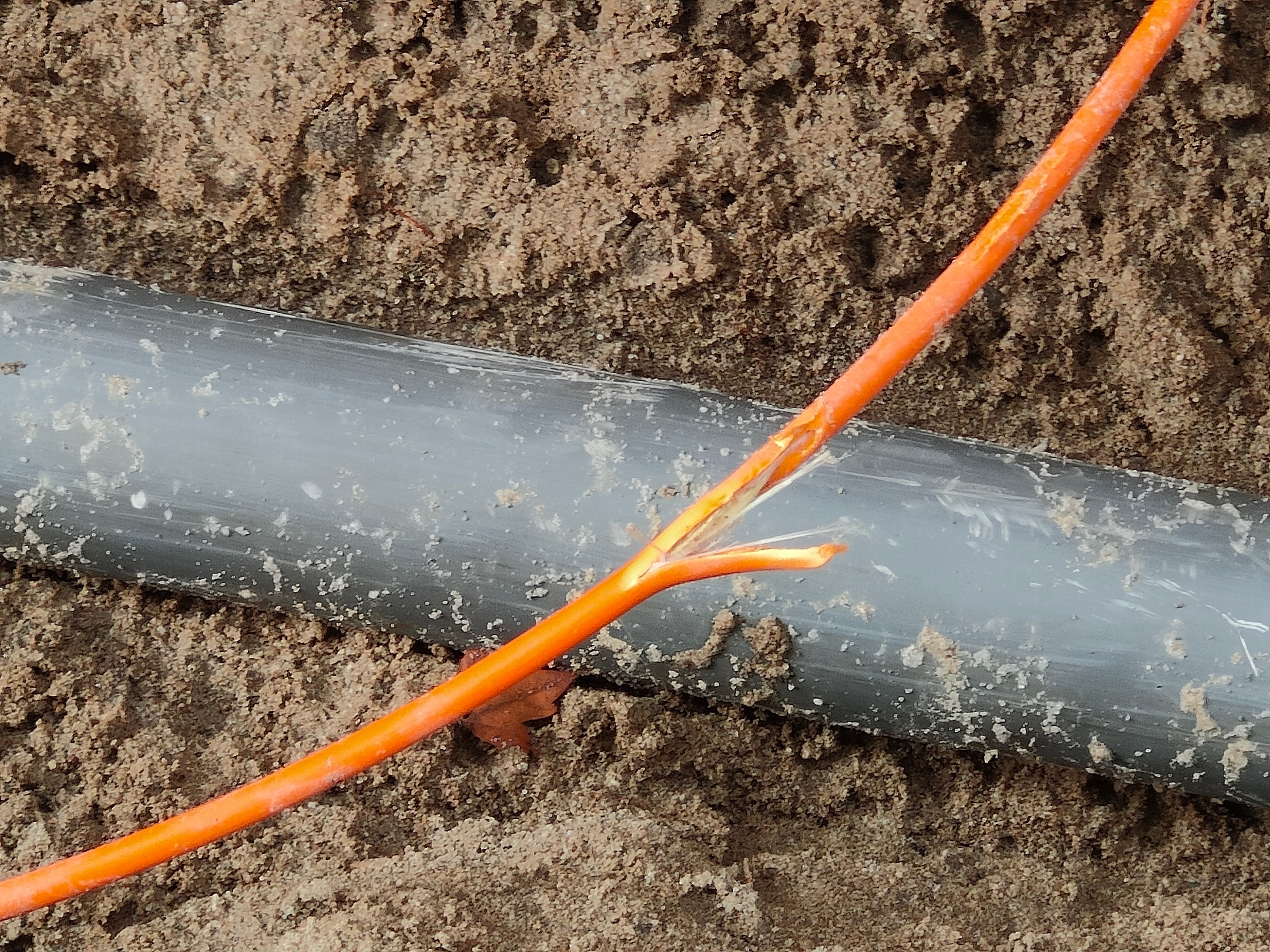

Tijdens werkzaamheden aan het stroomnet door Liander is mijn glasvezelkabel beschadigd (zie foto 1).
Dit is toen ook gerepareerd door Liander of een gelieerd bedrijf (zie foto 2).
Omdat ik momenteel nog een Coax-aansluiting heb via Ziggo, kan ik niet testen of de kabel juist is gerepareerd.
Nu wil ik heel graag van Ziggo af en Odido staat #1 op mijn lijstje. Waar ik alleen geen zin in heb is om er straks achter te komen dat de kabel niet goed gerepareerd is en de boel niet werkt en ik (lange) periode zonder internet zit. Ja, ik kan Ziggo aanhouden tot ik zeker weet dat het werkt maar dit heeft natuurlijk niet de voorkeur.
Waarom mijn zorg? Ik was niet bij de reparatie en weet dus niet wat er precies gedaan is. Wel weet ik dat dit zeer specialistisch werk is, wat ook speciale apparatuur vereist. Nu mag je van een organisatie als Liander aannemen dat ze dit direct goed regelen maar het blijft aan aanname.
Concreet: Iemand ervaring met een dergelijke situatie en (hoe) kan zo'n lijn getest worden?

Hallo ​@Rooog
plakband om een beschadigd glasvezel is niet de juiste manier, hier moest zeer waarschijnlijk opnieuw gelast worden en dat is niet gedaan denk ik. Als je dan Odido zou nemen is er mogelijk wel wat vertraging als de netwerkbeheerder moet komen om de glasvezelkabel te repareren

De glasvezel kabel is niet van Odido, die besteld Odido pas bij de netbeheerder (eigenaar) van het glasvezel netwerk als jij een bestelling doet. Maar de kans dat dit een geweldige verbinding gaat worden voor langer termijn is heel discutabel.
Beter is om de beschadiging direct te melden bij de netbeheerder. Goed dat je foto's hebt gemaakt. Meestal zie je op de ONT wie de eigenaar is. Dan kun je eraan toevoegen wie de beschadiging heeft veroorzaakt zodat de glasvezel netbeheerder die partij ook aansprakelijk kan stellen.

Dit was ook mijn vermoeden maar ik ben geen specialist.

Ik ben mij bewust dat Odido niet de eigenaar is maar hoopte op (en krijg) advies/mening van mensen die er hopelijk iets meer verstand van hebben als ik. Vandaar dat ik hier uit kwam.
Goed punt v.w.b. de netbeheerder, zit momenteel op kantoor maar zal thuis even op de ONT (dat is kastje in de meterkast, toch (ken ik als FTU)?

@Rooog
Deze kabel is van KPNnetwerkNL volgens mij, in de meterkast is de kabel dan afgewerkt in een witte KPN glasvezelaansluitpunt (FTU).

Ja, sorry, verkeerde afkorting, Fiber Termination Unit is correct. Als je de netbeheerder hebt kan je ven Googlen of misschien weet een moderator wel een nummer van de betreffende netbeheerder.

Staat helaas niks op m'n kastje?!

Dit is nog een oude Genexis FTU van KPN.

Overigens raar dat Liander niet gelijk de verantwoordelijke netbeheerder voor die kabel ingelicht heeft. Want zij hebben gedetailleerde kaarten met precies erop welke kabel ze geraakt hebben. Minpuntje voor hun.

Krijg ik alsnog twee opties, KPN en Eurofiber.

Heb het inmiddels bij hen neergelegd.

De 'mannen' die dit toen gerepareerd hebben stapten uit een busje van Liander zelf (kon ik op de camera zien). Geen idee wat ze verder gedaan hebben. Met bovenstaande als eindresultaat.
Reactie van Liander was... tsja vaag...

@Rooog
VolkerWessels Telecom doet de werkzaamheden namens KPN.

Dat was niet het punt (lees de mailtjes maar eens goed). KPN zegt dat de melder dit moet melden bij VolkerWessels. Maar ook dat de melder dit dan moet betalen. Dus eigenlijk moet Liander dit melden bij KPN/VolkerWessels (wat ze al gelijk hadden moeten doen). Maar Liander zegt dat de de opdrachtgever/uitvoerder (KPN/VW) zich bij hun moeten melden voor vergoeding. Maar dat gaat KPN (of VW) dus niet doen. Dus…. van het kastje naar de muur.
Wat zou jij nu adviseren?
