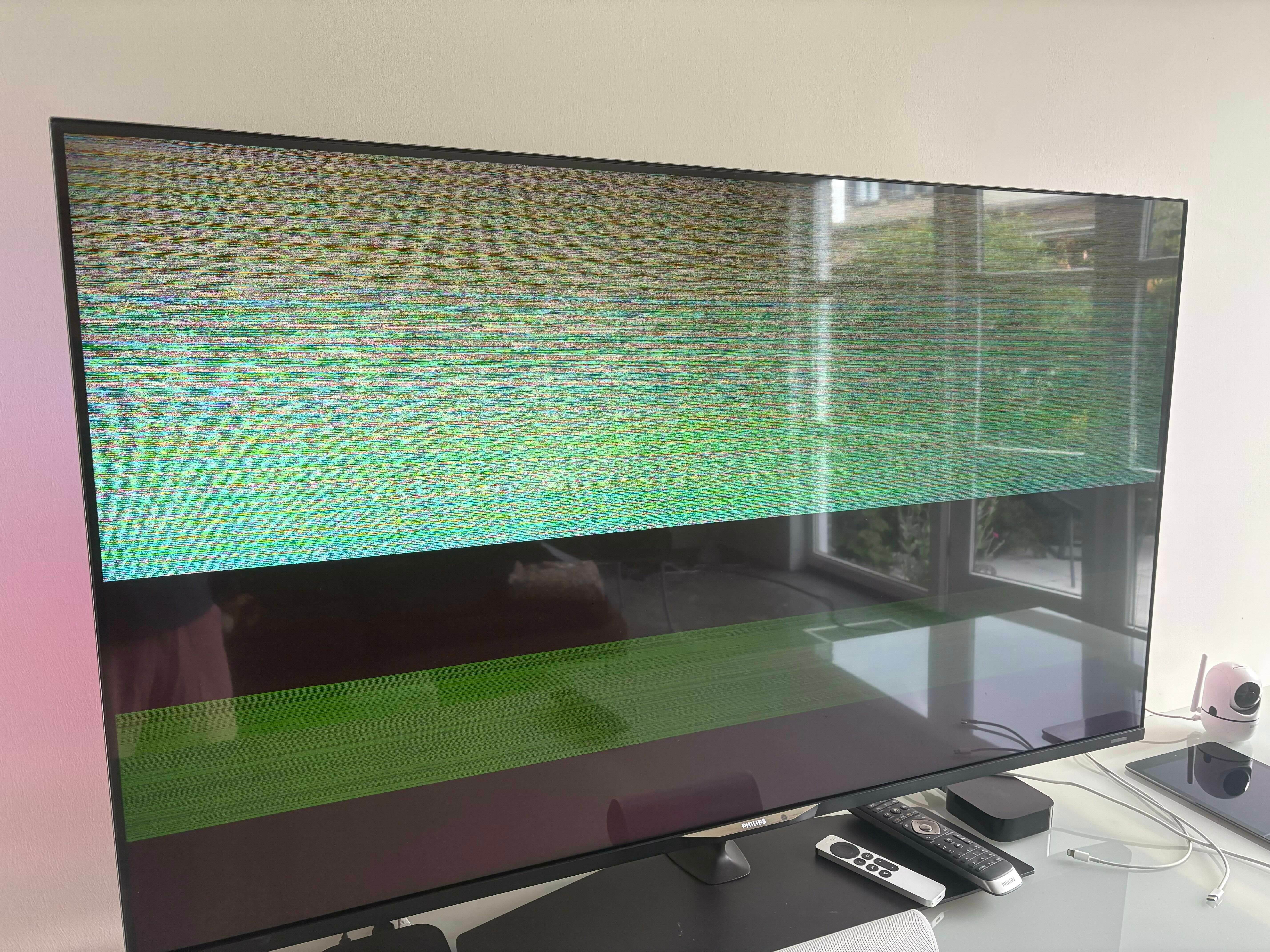

Zolang ik de TV ontvanger al heb geeft deze een storing op de TV. Ik moet minimaal 5 keer de TV en TV ontvanger uit en aanzetten voordat ik een zender ontvang. Heel irritant. Zijn er meer mensen met dit issue? Ik ben er wel klaar mee eerlijk gezegd.
Hi ​@Ferry67, wow! Dit is een matrix beeld die hier niet thuis hoort. Goed dat je een topic bent gestart, ik ben er voor je. Ik twijfel persoonlijk wel of het probleem in onze Mediabox zit. Heb je de HDMI kabel al eens vervangen? Als je geen nieuwe of andere hebt, kan ik er gratis een naar je toesturen. Test voor de zekerheid ook een andere HDMI poort op je televisie. Maakt dit uit?
Ik heb de stream kwaliteit van je Mediabox bekeken, deze ziet er echt op en top in orde uit. Ik vermoed daarom dat we echt naar deze bekabeling moeten kijken. Laat het weten!

Hoi ​@Cheyenne van Odido Dank voor je snelle reactie. Ik heb genoeg andere HDMI kabels hier liggen. Op dit moment zit ik een verbouwing en is de hele benedenverdieping leeg. Dus ook TV en Mediabox zijn weg. Zodra ik alles weer kan terugplaatsen (over een week of zo) ga ik het uitproberen: 1. een andere HDMI poort op mijn TV en 2. een andere HDMI kabel. Nogmaals dank!

Nou, de verbouwing is nog niet klaar maar de TV en mediabox zijn al wel geΓ―nstalleerd. Met hetzelfde probleem. Ook met ander HDMI kabeLs of ander HDMI poorten op de TV. Groen en gestreept bij het opstarten. Meestal alleen groene strepen. En soms zoals nu een groen beeld met geluid.

Hoi ​@Ferry67, super bedankt voor je terugkoppeling! Ik zou dan alleen nog willen weten of het verschil maakt als je een andere internetkabel test of een andere LAN-poort in het modem. Ook ben ik benieuwd of je dit ervaart bij Live TV, terugkijken of opnames afspelen. Alvast bedankt voor de genomen moeite! πŸ˜Š
