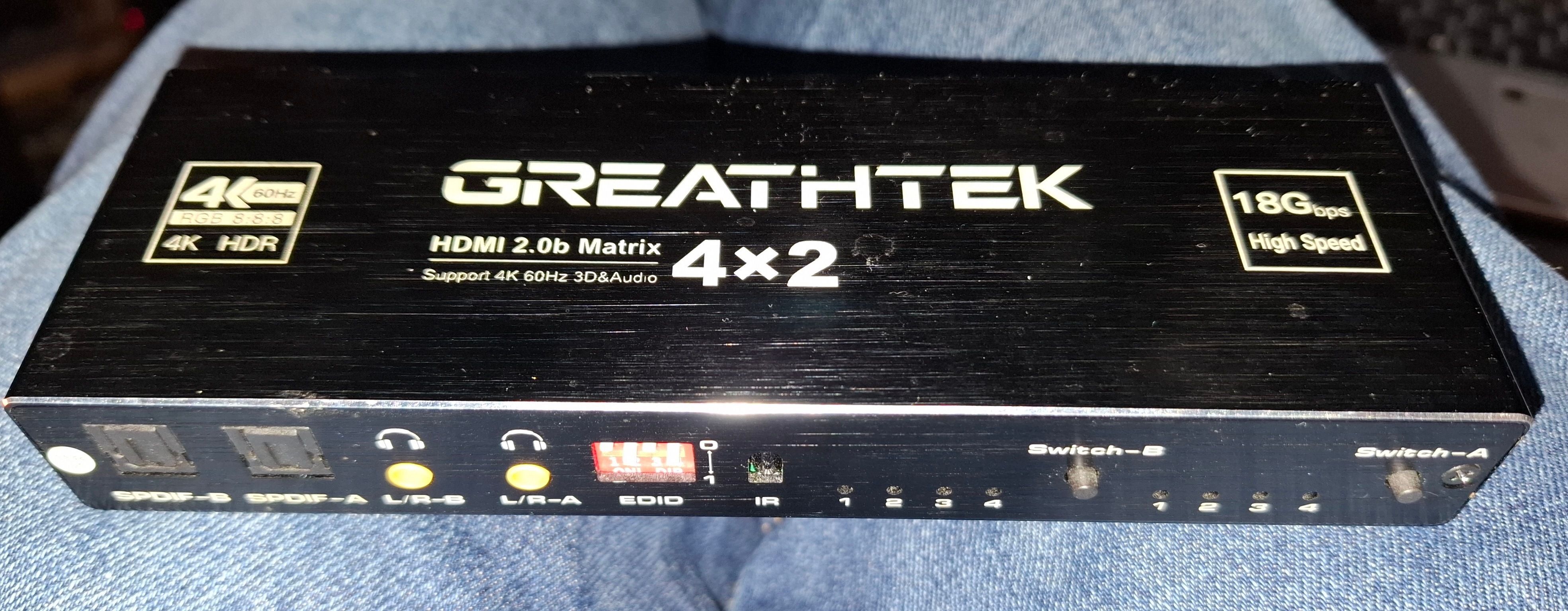

Ik gebruikte eerst een Greathtek  4x2 matrix en dan een witte Chromecast HD erop aangesloten, alleen is deze in onbruik geraakt nadat ik vorig jaar een nieuwe tv kocht en daar draait de Odido app direct op. Op mijn 2e tv heb ik het Chromecastje aangesloten.
Maar  mijn ervaring is dat het geen kwaliteitsverlies opleverd.
