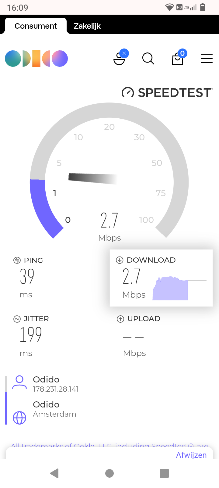

En jullie eigen custom Ookla speedtest heeft al een paar dagen 404 op de site van Odido

@Sven-Odido op dit moment weer het probleem
