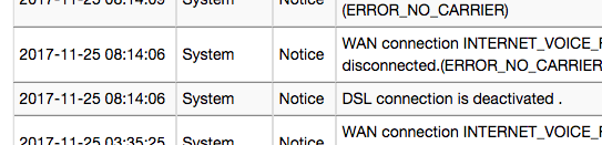

Nou stabiel zou ik het niet noemen. Alleen vandaag al is de verbinding er al driemaal uitgeklapt rond 03:35 (toegegeven ik was toen nog niet wakker), rond 08:15 en om 08:37 (zie attachments).

controleer eerat even de bekabeling in huis. als je bijvoorbeeld de kabel vanaf het isra heb verlengt dan kan dit een instabiele verbinding veroorzaken. het bewte is dan om de interne bekabeling te vervangen voor norm88 bekabeling. afhankelijk van de aansluiting kan je ook de bekabeling in de aansluitdoos even opnieuw aanstrippen.
een modem heeft ongeveer 10 dagen nodig om zich af te stemmen op de lijn. in die tjd kan de verbinding worden verbroken doorgaans 1x per 24h.
