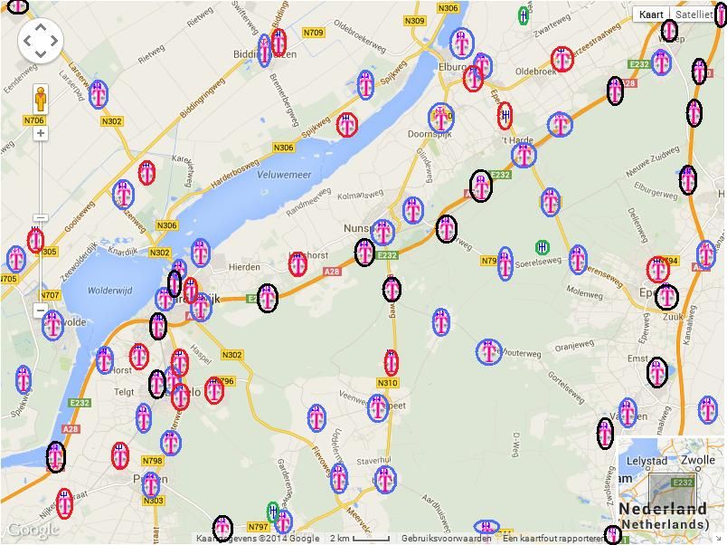

Hier zijn nog veel oude masten met H
Tussen door ook H+
Een overzicht
Zwart is H
Blauw is H+
Rood is only 2G
Groen is Vodafone
http://www.weerwoord.be/uploads/164201443710.jpg

Leuk om te zien dat je de regio bij mij in de buurt hebt genomen! :)
Op 2 plekken waar ik vaak langs kom, krijg ik wel H+ waar jij aangeeft dat er alleen maar een H verschijnt.
Dat is het zwarte kringetje bij 'kaartgegevens' op de kaart, en het punt langs de N303 en de A28.
Jammer dat het nog tot begin 2015 duurt voordat die plaatsen 4G krijgen. :(
