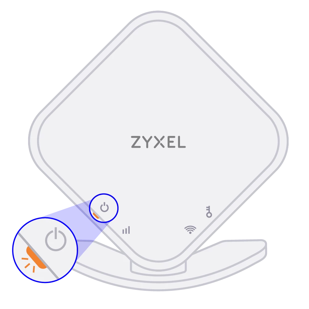

@Brian ik heb hetzelfde probleem als @laney. Ik kan het WPS knopje van de versterker indrukken wat ik wil maar het power en link lampje gaan nooit en te nimmer oranje branden. Wat is hier het probleem/oorzaak?

@Brian ik heb hem al meerdere harde resets gegeven.. maar echt nooit gaan de oranje lampjes branden. Hoe lang ik het WPS knopje ook ingedrukt houd.
