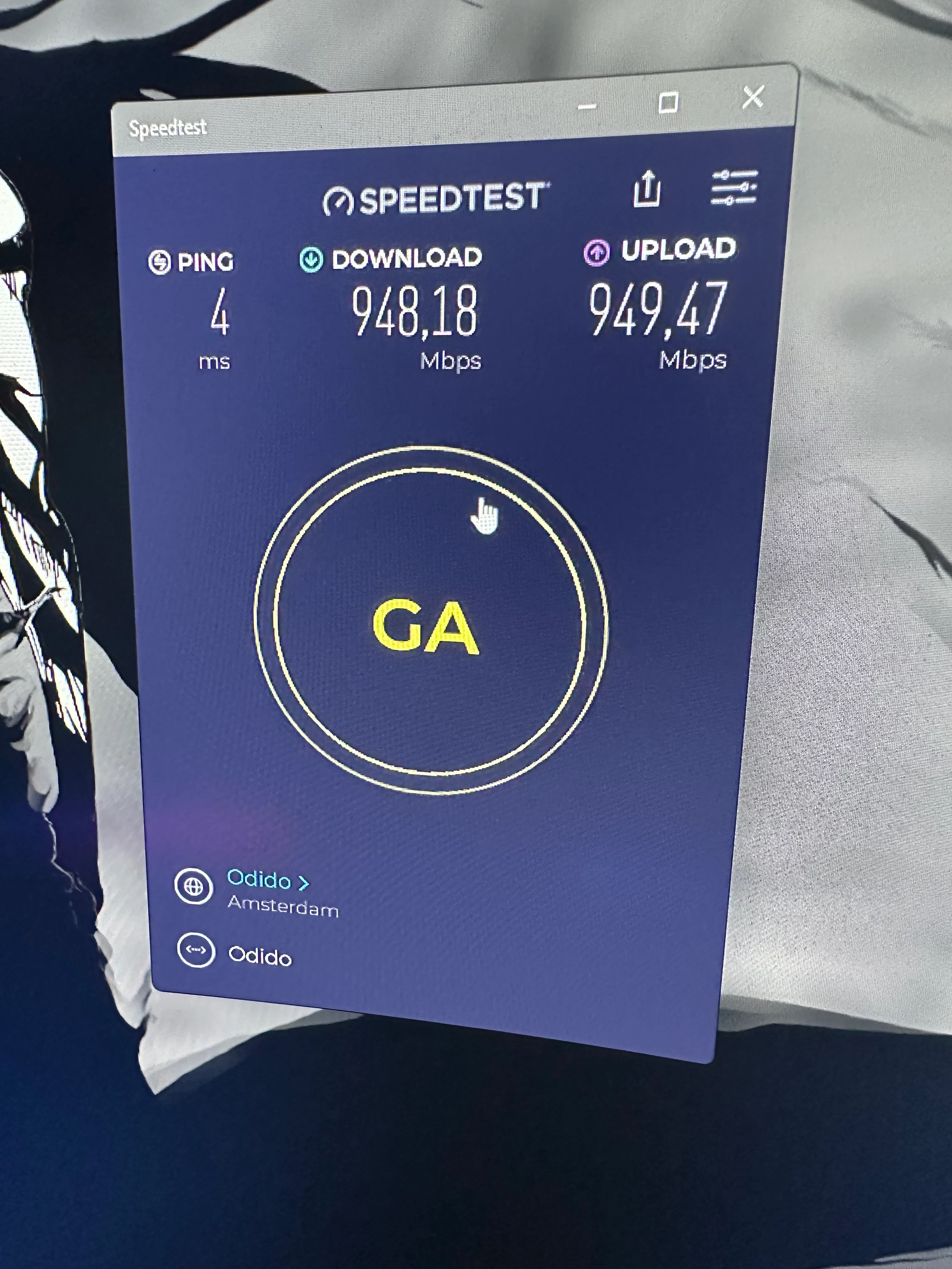

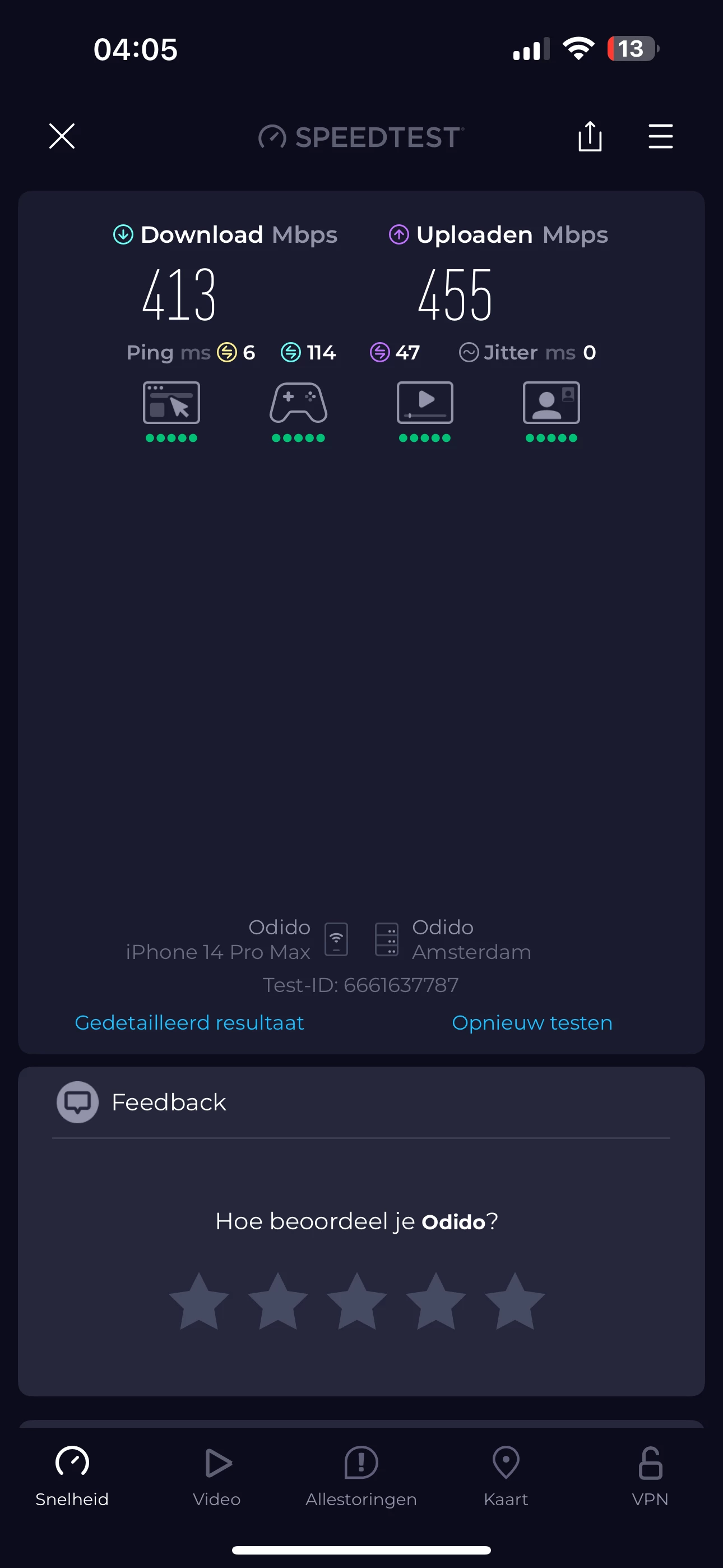

@Waqqas heb het via utp geprobeerd en mijn pc kan makkelijk 2gb aan. Via utp haal ik 970mbts heb een cat 7a kabel dus 2 GN moet kunnen. Via wifi zit het nu op 600.

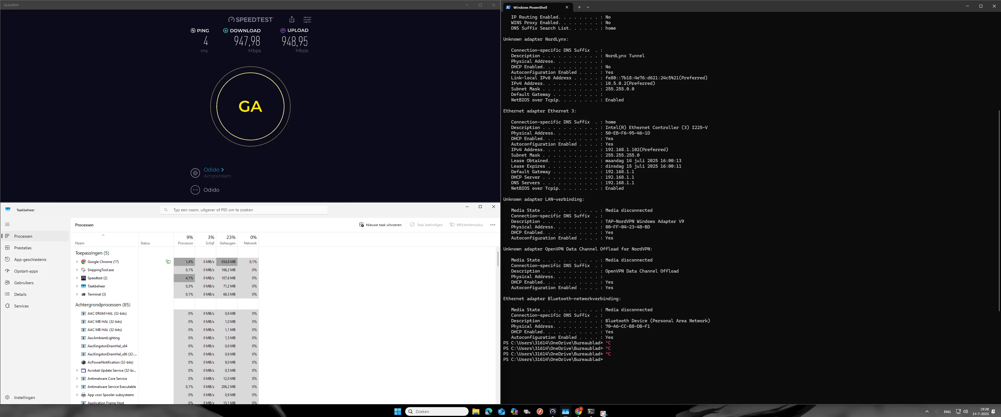

@Aelm
Maak printscreens van het hele scherm.
Printscreens van een speedtest, cmd en Taakbeheer.

@Aelm
Open de eerder gedeelde link en zie stap 2.
ipconfig/all

@Waqqas alles gedaan op een printscreen er wordt gevraagd door mailen. Heb je a.u.b. een e-mail adres voor mij. Of kan ik foto ook hier plaatsen. Al mijn gegevens staan op dit account toegevoegd
  • July 14, 2025
@Aelm
Je kan ze hier plaatsen.

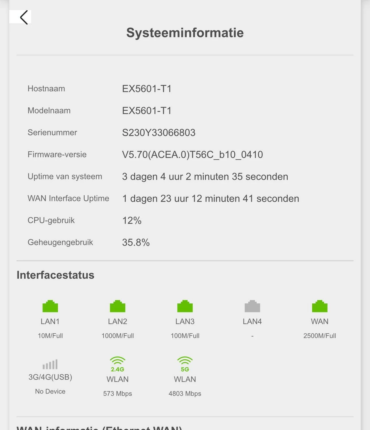

De I225-V is wel een 2,5Gbps kaart. Maar linkt ie ook op 2500M/Full in de router (te zien onder systeeminfo op de router pagina)
(Ik neem aan dat de VPN uitstaat)

Hier een screen van 2500mb op router

Wat heb je op LAN 1 zitten? Die staat maar op 10Mbps. De andere poorten zijn ook slechts 1Gbps poorten dus daar haal je nooit meer dan 1Gbps. Waar zit de computer op?
WAN staat op 2500M/Full dus dat is goed. Maar je moet je computer dus op LAN 1 aansluiten en nogmaals testen.

Dat is de kabel die cat 7 is en naar mijn pc gaat, Zoals je kan zien 950mbts maar geen 2 g

LAN 1 kan maar 10Mbps halen. Dat zie je daar bij linksnelheid LAN 1. Dat kan dus niet die computer zijn.
Weet je heel zeker dat je computer op LAN 1 in de router zit?
