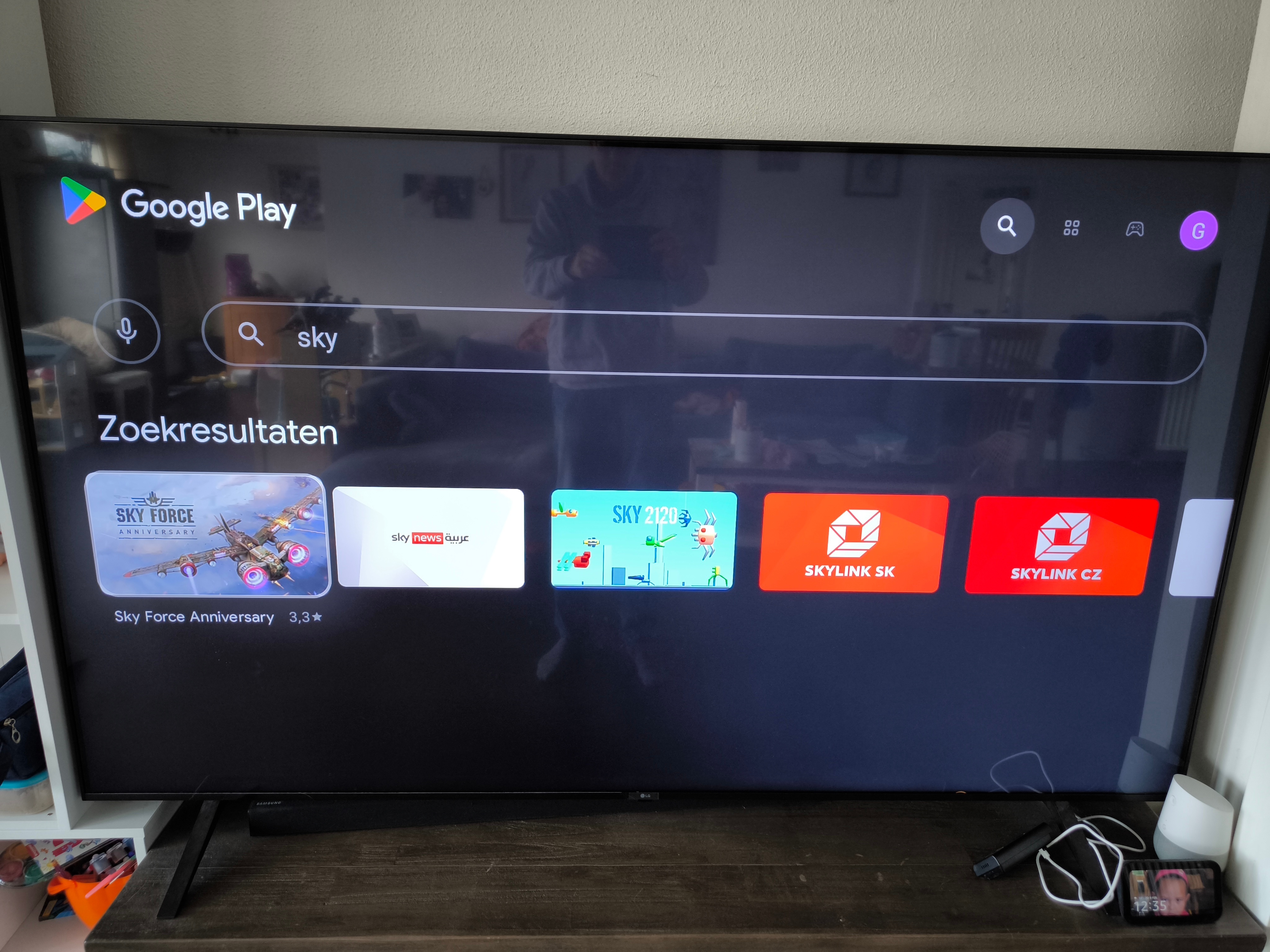

Sinds kort kan ik skyshowtime op de mediabox niet meer openen. Krijg de melding. This app needs updating. Please update this app from your device app store
Als ik dan naar Google Play Store ga op het apparaat kan die skyshowtime daar niet vinden.
Het heeft maanden zonder problemen gewerkt

Ik heb de app zelf niet geinstalleerd.Deze was al voor geïnstalleerd op de mediabox. Werkte de afgelopen maanden prima. Kan hem proberen te verwijderen, maar aangezien ik hem niet kan vinden in de playstore die op de mediabox staat betwijfel of ik hem terug kan zetten.

Ja in de playstore van de mediabox kun je skyshowtime niet vinden. Heb hem echter al verwijderd voor jou berichtje zag. Kan hem nu niet meer installeren want hij is er niet
Hi ​@Gertdb, weet je zeker dat je goed zoekt in de Mediabox? Zoek bijvoorbeeld een alleen op Sky of alleen op Showtime. Helpt dit? Wij hebben het hier getest en bij verschillende collega's, die kunnen de app gewoon vinden. Ga hiervoor naar de Playstore en naar Apps & Games en vul het in. Check echt goed of je het juist invult. Zo moet het lukken!
  • February 9, 2025
Naar rechts scrollen levert ook geen skyshowtime op
Hi ​@Gertdb, dankjewel! Weet je zeker dat je in de Playstore van de Mediabox zit, en niet in de Playstore van je televisie? Kan je dit checken? Als wij namelijk via de Mediabox op de '’S'’ zoeken, komt Sky Showtime al te voorschijn. Kan je mij ook laten weten welke software versie jij op de Mediabox hebt staan? Ga hiervoor naar je profiel > Dit apparaat.

Ja playstore van de mediabox
Versie 2.0.5036
