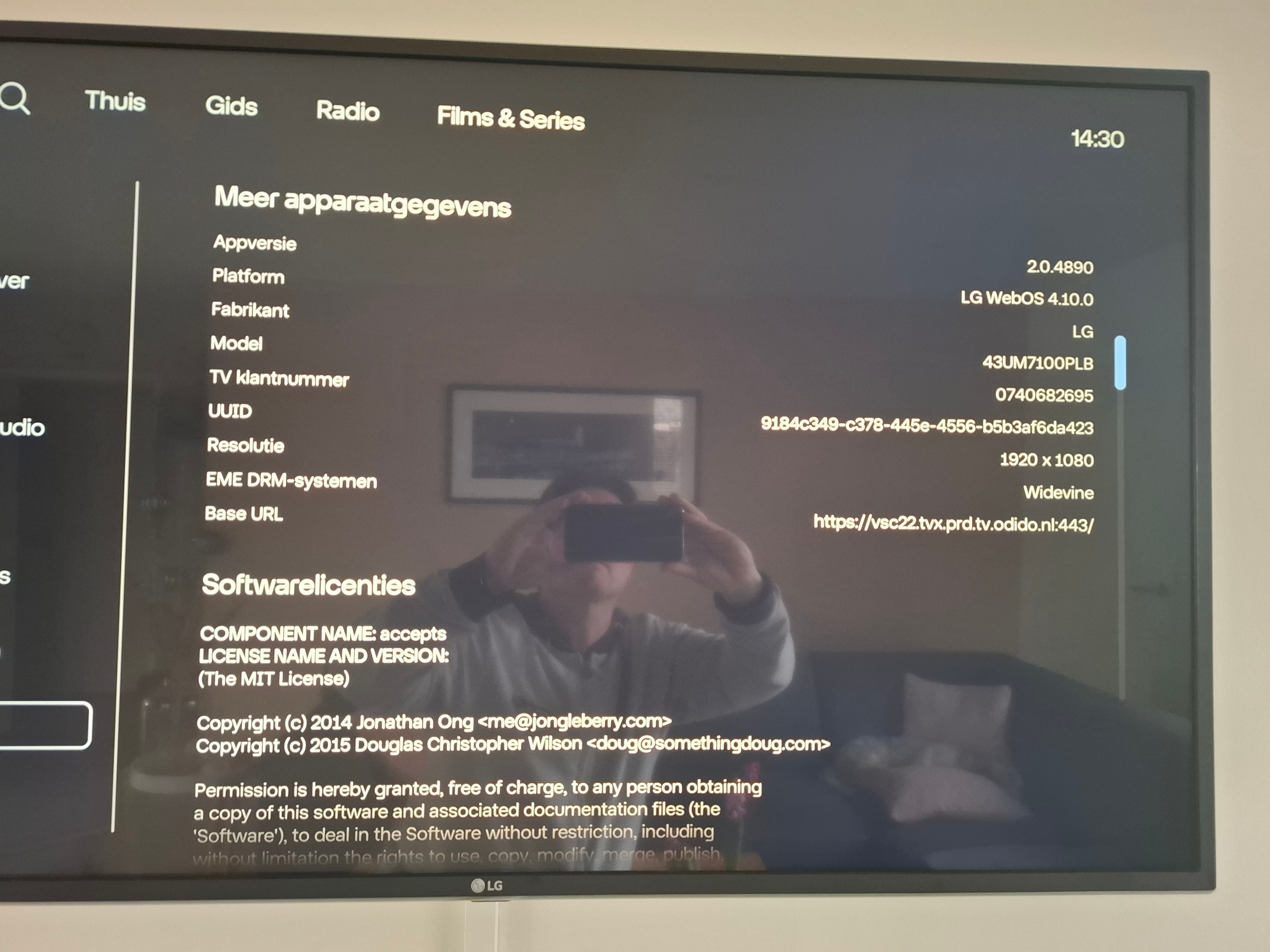

Hallo,
Hierbij de gegevens. Zie plaatje.
Afstandbediening is degene behorende bij de tv.
Het probleem doet zich voor op alle zenders.
Zojuist zaterdag 8 februari tussen 14:20 en 14:30 geconstateerd op RTL4, Paramount en ESPN 2.
Zoals eerder aangegeven doet het probleem zich ook voor op de Amazon Fire TV stick op een andere LG TV.
Geen foutmeldingen

Hi @Petertjes3010, dank! Nog even controleren bij jou, wat is het bouwjaar van jouw televisie? De modellen van 2016 kunnen deze problemen namelijk ervaren. Wil jij dit nagaan? Is het een ander bouwjaar, dan informeer ik de technische dienst! Kan je ook aangeven welke versie Amazon Fire stick je hebt en op welke tv (merk/model) deze staat aangesloten?
