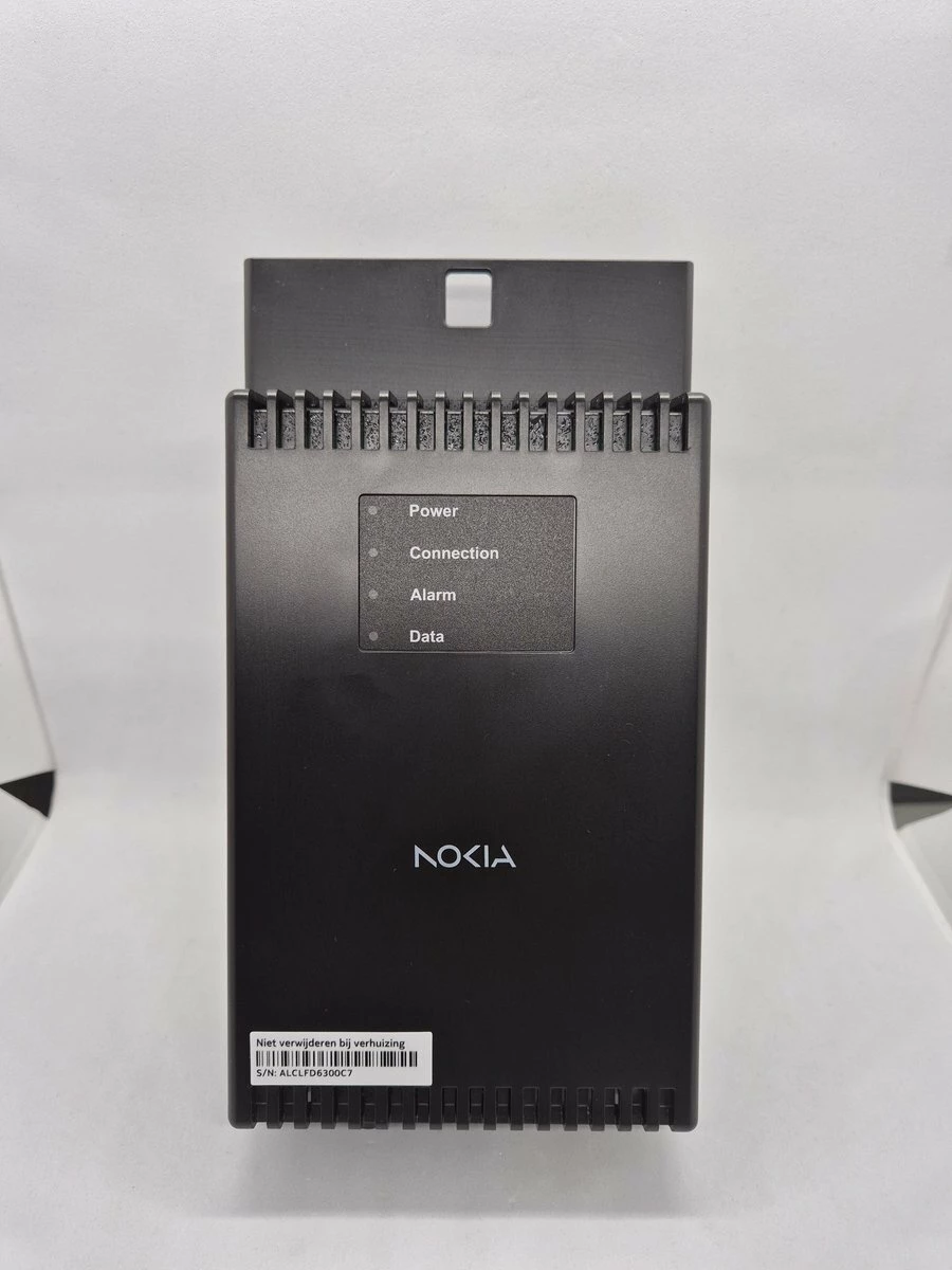

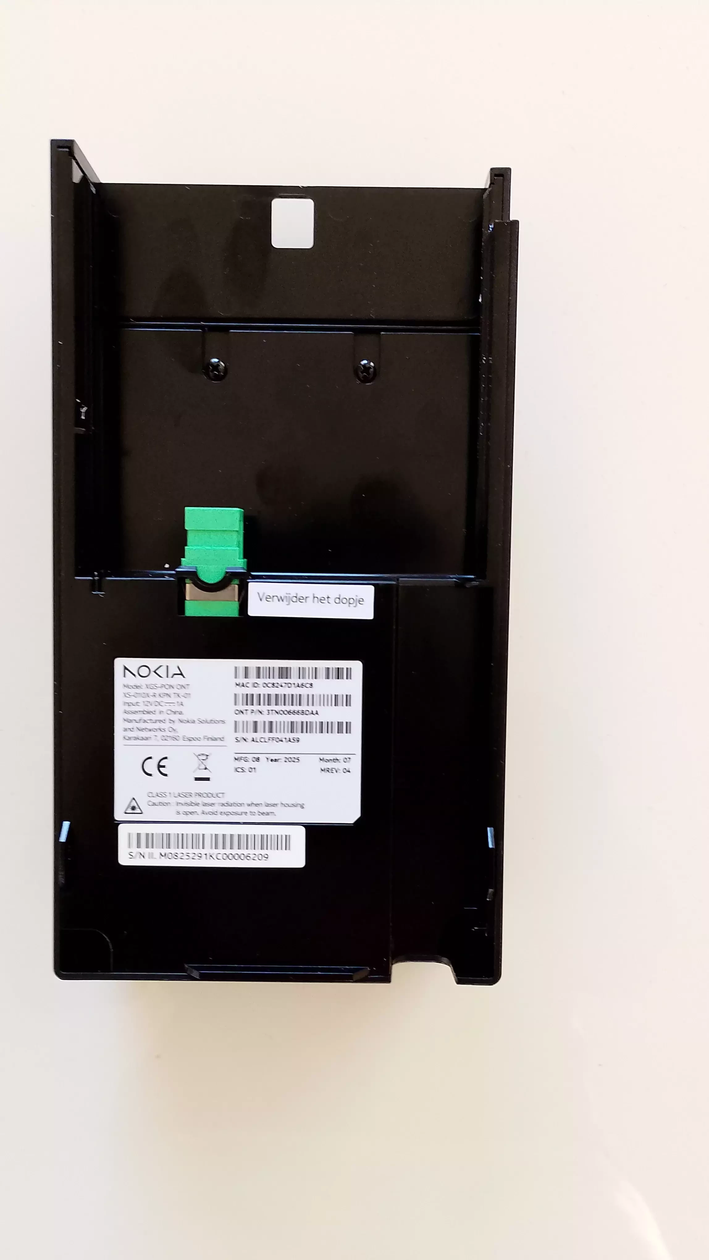

  • April 4, 2026
@Dirky77
Misschien eens vragen aan de telefonische klantenservice of ze eens een Nokia XGSPON ONT kunnen plaatsen?
  • April 4, 2026
Er waren volgens mij ook van die opschuif-ONT's van Nokia (voor de KPN TK01 FTU) maar ik neem aan dat Odido die niet levert en gewoon een losse Nokia ONT leveren.
  • April 5, 2026
@rvk01
Die leveren deze van de foto, ik heb hem ook gehad toen ik nog op KPN WBA zat met XGSPON.
