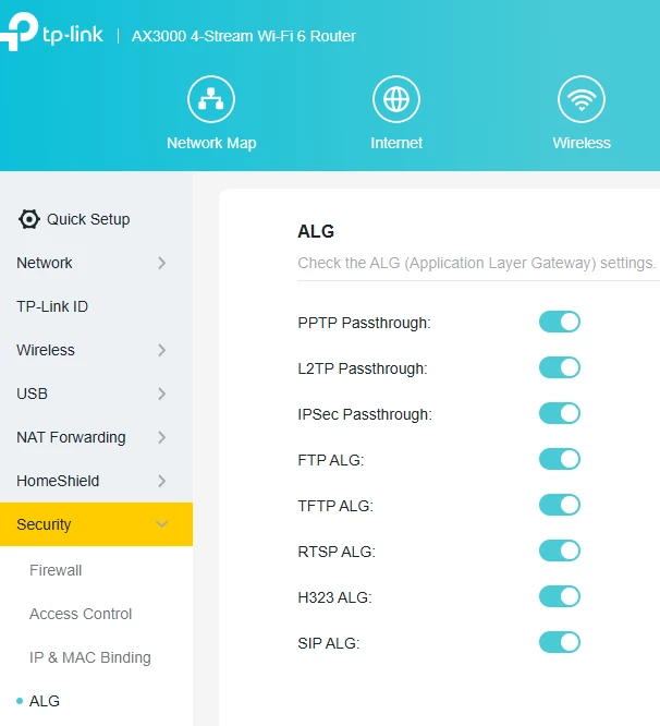

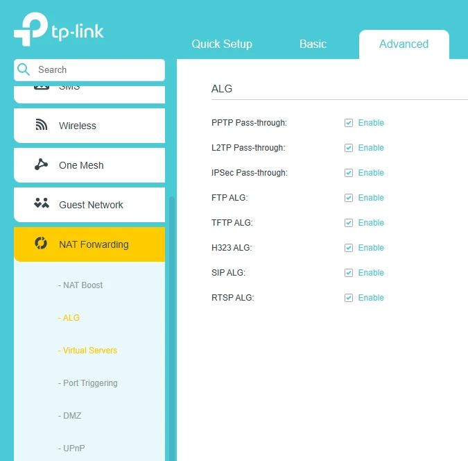

Heb je onder het ALG menu ook L2TP en IPSEC Pass-through aangevinkt?
  • September 3, 2025
Jazeker heb daar alle vinkjes aanstaan.

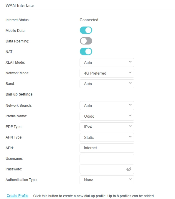

Als je de apn “internet”gebruikt zit er aan de Odido mobiel zijde geen NAT tussen. Op de standaard APN “internet.mobiel” wel.
  • September 3, 2025
Ja die staat op APN internet.

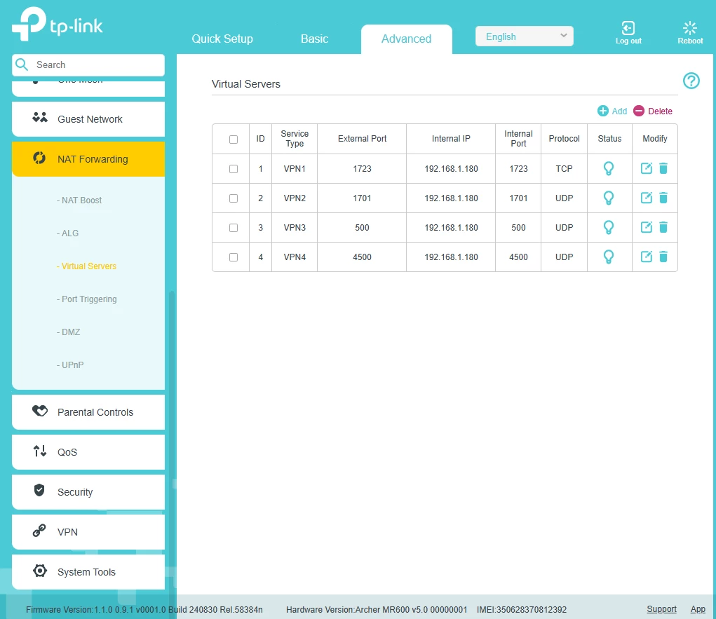

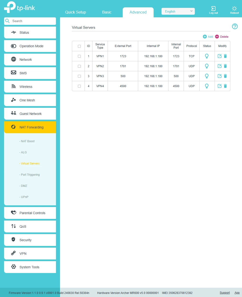

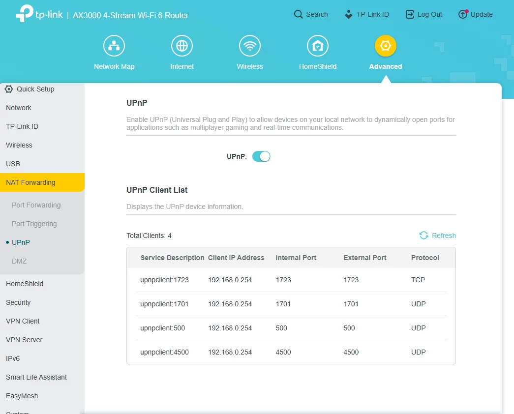

kan het uitmaken dat de NAS via upnp zelf poorten open heeft gezet in onze router? die in het modem heb ik zelf gemaakt. hier onder nog de screenshots
Router Poort forwarding
Modem port forwarding
mijn router heeft op de wan poort 192.168.1.180
en mijn nas 192.168.0.254
  • September 5, 2025
Hoezo heeft de router een ip van 192.168.1.180 op de WAN poort? Dat is een intern adres. Heb je twee routers achter elkaar staan? Dat zou natuurlijk sowieso een probleem zijn.
Waarom is je TP-Link MR600 niet gewoon hoofdroute?
Als je de tweede router (AX3000?) wel moet houden, dan kun je die beter in de DMZ van de MR600 zetten. Maar dubbel NAT is sowieso vragen om problemen.
Werkt het wel als je de NAS gewoon direct op de MR600 aansluit?

Ik had het al gehad over ALG en pass-through. Ik neem aan dat je die instellingen op beide routers ingesteld of uitgezet hebt.
Ik zie dat de AX3000 ook een VPN server heeft. Ik neem aan dat die niet aan staat. Of misschien kun je die juist proberen.
Anders weet ik het ook niet meer (anders dan dat NAT achter NAT problemen geeft met VPN).
  • September 5, 2025
De MR600 heeft geen bridge modus heb ik gevonden op het internet.
Wat bedoel je precies met de ALG en Pass-trough? die staan allemaal aan.
Probeerde het nu idd met de VPN serve op de AX3000 maar ook die krijg ik niet aan de gang. dus dan lijkt het dat de MR600 of het mobiele netwerk toch ergens iets blokkeert.
AX3000
MR600
