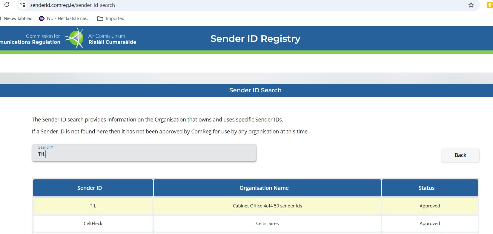

@Pharwin van Odido ik heb geprobeerd te achterhalen welk telefoonnummer er achter zit maar het lijkt gewoon een sender-id te zijn waar geen direct telefoonnummer achter zit. Ik heb ook gekeken of dit een valide sender-ID is en ik kan alleen online het Ierse register inzien en daar staat de sender-ID TfL netjes als valide geregistreerd. Het blijft erop lijken dat er bij Odido of een spamfilter of een andere rule heeft waardoor dit niet doorkomt. Kan je e.e.a. toch voor mij doorzetten. Ik ga binnenkort ook even naar het buitenland en kan dan ook even proberen of ik dan een andere service provider krijg en of die het ook tegen houdt.

@Pharwin van Odido sorry, ik dacht dat ik al gereageerd had. TfL is de naam van de organisatie en het is de afkorting voor Transport for London (regelt het OV en ook onder andere rekening rijden in Londen en het registreren van auto's voor de milieu zones).
Voor zover ik kan inschatten zit er achter een sender ID niet standaard een telefoonnnummer maar en ik kan die ook niet achtere halen. ook via de ander ekant weten ze het niet omdat ze een SMS leverancier hebben waar geen info te krijgebn is.
