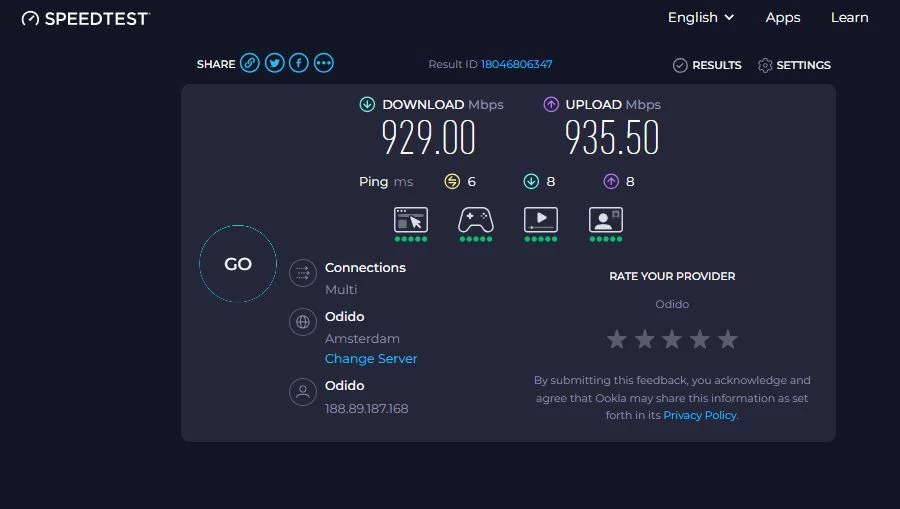

Denk dat ik zie wat er mis gaat, ik had gezegd dat mijn speedtest goed was, dat klopt ook als je deze test doet op Speedtest by Ookla.
Hij test dan tussen mijn ip adres en een server van Odido, dan is de test goed.
Maar als je een andere willekeurige doelserver kiest dan is de download snelheid veels te laag.
Ben toen naar KPN en ZIGGO speedtest gegaan en daar getest en zowaar die geven ook een veels te lagen download snelheid.
Speedtest by Ookla naar een Odido server geeft dus een verkeerd beeld en ik zag op het forum ook andere klanten melding maken van een lage downloadsnelheid in de regio 3312 (Dordrecht)
Hieronder Speedtest by Ookla naar een Odido server in Amsterdam die geeft een juiste snelheid weer maar die blijk dus niet te kloppen, of alleen vaar een Odido server zoals ik al gezegd heb.

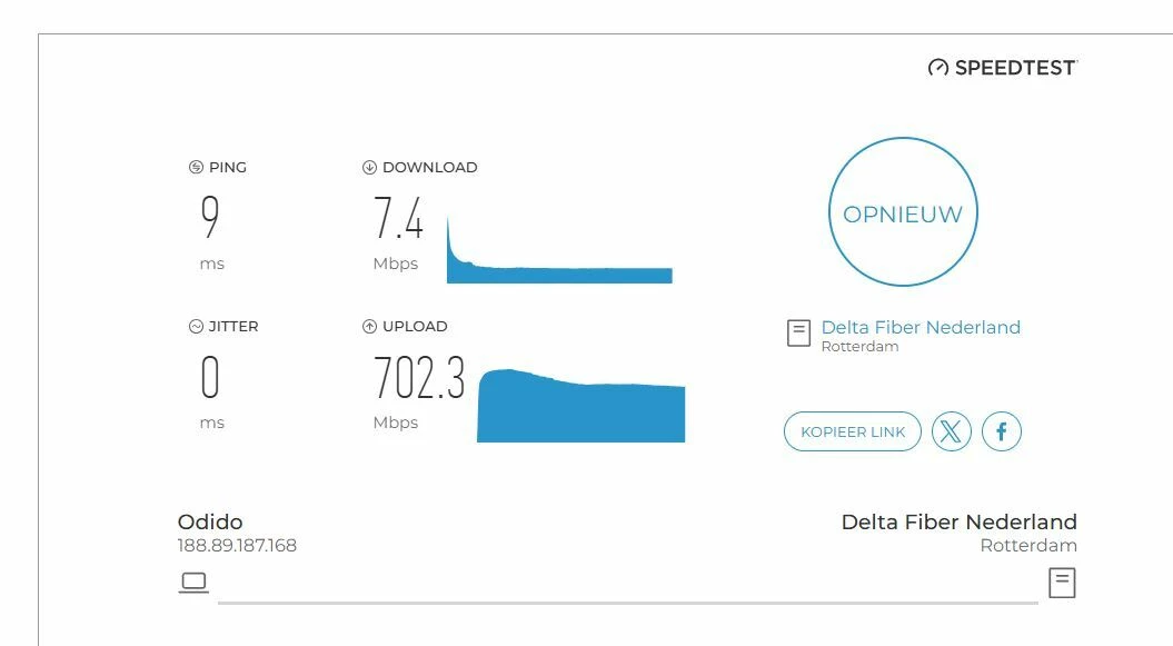

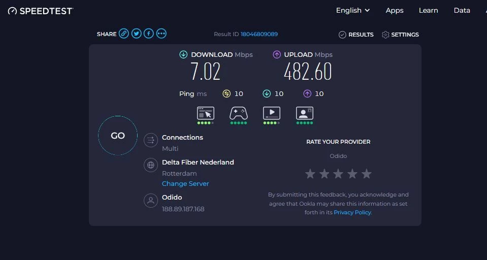

Hieronder naar een andere willekeurige server, dat is nu een heel ander verhaal.

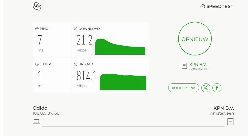

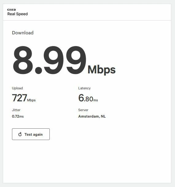

Hieronder andere test servers van KPN, ZIGGO etc en hier dus de zelfde lage download snelheden.
